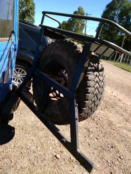

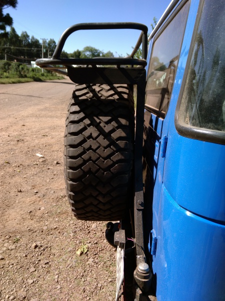

    Lauro e Denise, não consegui parar para tirar umas fotos do suporte do estepe (estou devendo também para um amigo da lista) mas logo vou tirar as fotos e postar tudo direitinho, o que posso adiantar é que tive por base o suporte do "Chico Bicalho" (se procurar no google tem um belo projeto dele bem explicado) dai fiz algumas alterações usei um cubo para carretinha desses que vendem no mercado livre mandei tornear e usei umas barras de ferro (essas tenho um pedaço também vou anexar fotos) dai fiz aquele maleiro ou bagageiro como preferir partindo de um bagageiro de willys que comprei aqui nos classificados e cortei ele no meio para diminuir pois achei que ficaria estranho da mesma largura do jeep, fiquei com esse bagageiro guardado vários meses até conseguir botar a mão dai usei duas cantoneiras dobrei e cortei dai encaixei no suporte do estepe, se eu quiser sacar o bagageiro tem 8 parafusos basta tirar e fica só o suporte. Prometo que tiro fotos e posto com detalhes. O projeto segue com um suporte para bikes que vai ser instalado bem simples também mas esse ainda ficará para mais alguns dias.

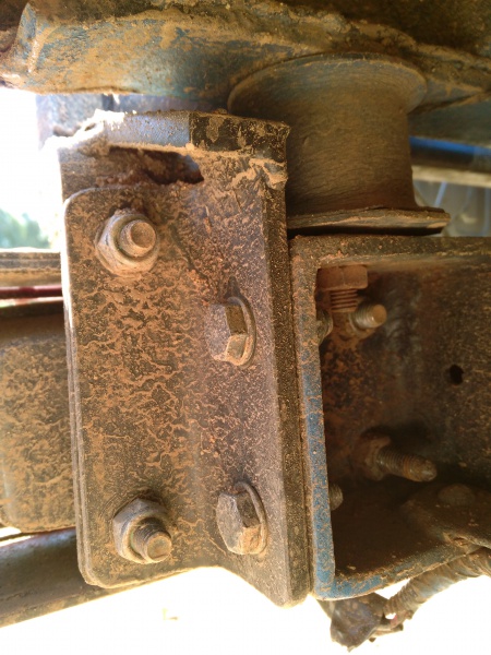

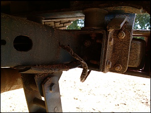

    Lauro, Denise e Hecílio, conforme prometido, segue as fotos do suporte, lembrando que tomei por base o "suporte do Chico Bicalho"
    -img_20150507_133435.jpg-img_20150507_133443.jpg-img_20150507_133455.jpg-img_20150507_133502.jpg-img_20150507_133509.jpg-img_20150507_133520.jpg-img_20150507_133606.jpg-img_20150507_133617.jpg

    Super bacana o suporte.
    Gostei do pivô que ficou acima da lanterna. Uma boa solução.
    Também achei legal o bagageiro no suporte. Não interfere na altura da Band.
    Parabéns Fabiano, você sacudiu a poeira e está dando a volta por cima.
    Agora você tem uma Band melhor e com uma bela história na bagagem.

    Hercílio valeu pela força! Esse suporte eu já tinha antes, fiz primeiro o suporte do estepe dai depois vi aqueles bagageiro de willys e certo dia um amigo colocou um a venda dai resolvi comprar na época ficou um bom tempo guardado por falta de tempo para cortar soldar e adaptar, mas um dia resolvi fazer e consegui fazer ele preso com parafusos dai se um dia resolvi retirar fica fácil, por baixo do bagageiro ainda pretendo colocar dois canos com uma pequena curvatura para cima na ponta e conseguir pendurar bikes para levar por exemplo quando for para o litoral e dar uma pedalada com a família.

    Blz Fabiano,
    o suporte ficou muíto prático e resistente PKct. Como tem muitos parafusos, vou te mandar uma trava química, assim com as vibrações nada se soltará.

    Cara foi colocado arroela de pressão em tudo ate hoje nunca frouxaram mas me manda q vou colocar nos paralamas, na ultima reforma antes desta de agora né peguei a band e fui viajar com a patroa muita estrada de chão todo lugar q eu parava tinha parafuso da parte dianteira para apertar kkkk ate o compressor da buzina caiu não perdi pq ficou pendurado uauaua.
