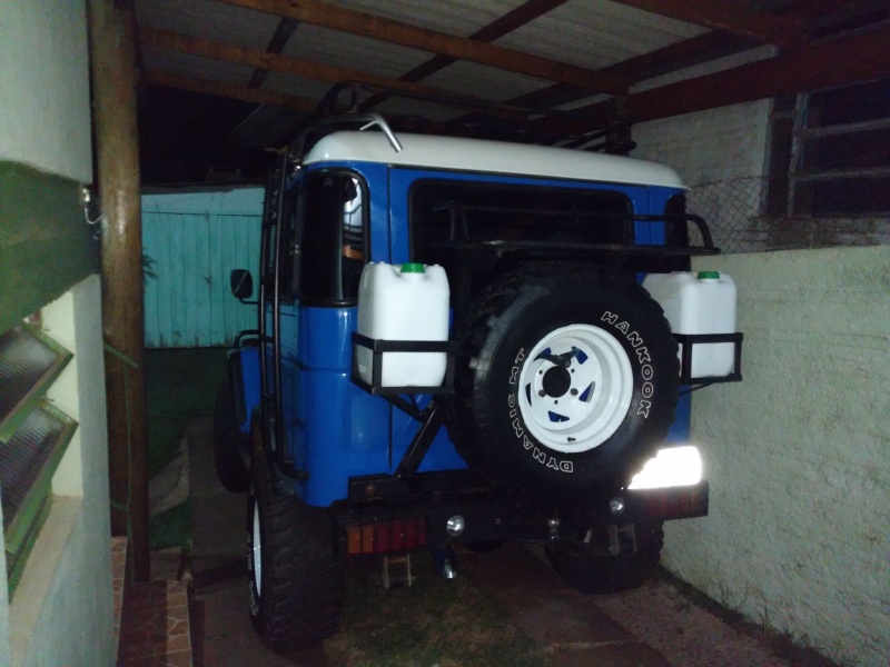

    Obrigado!
    Placa no local, faltam só as fixações dos galões.
    Um abração!

    Parabens Wander... Gostaria que se possivel vc postar mais algumas fotos , de como vc fixou os galões de agua e diesel ... arrumei um da pathfinder tbm mais fiquei com essa duvida ..
    Agradeço.

    Opa.. Deco, tudo jóia? Conseguiu adaptar o suporte? As fotos que te enviei foram úteis? Qualquer dúvida, pergunta ae ok :bye:

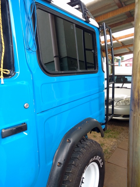

    em primeiro lugar parabes , o suporte ficou otimo to fazendo pra minha band , vai ficar show , em segundo lugar vc teria ou sabe onde encontro o projeto pro bagageiro e escadinha ?

    A escadinha é barbada de fazer com um arco de carroceria de caminhão corta no meio tem as duas barras verticais dai compra as emendas desses canos que o diâmetro é um pouco menor, você fura as barras verticais encaixa os canos e costura com solda, nas pontas em baixo usa aquelas borrachas q vão em pés de mesa ou cadeira tem uma que é exatamente o mesmo diâmetro para o acabamento, na ponta por dentro do cano você solda uma porca para parafusar , é simples e custa de 100 a 110,00 e como é galvanizado não enferruja.

    muito bom fabiano , vc pode me passar as medidas da escada e do bagageiro ? e muito obrigado pela atençao

    Nelson meu bagageiro tem 1,37 de largura por 1,60 de comprimento, a escada eu fiz da medida que quis no caso tem 0,25 de largura por 1,10 de altura.
    Abs, Raffo
