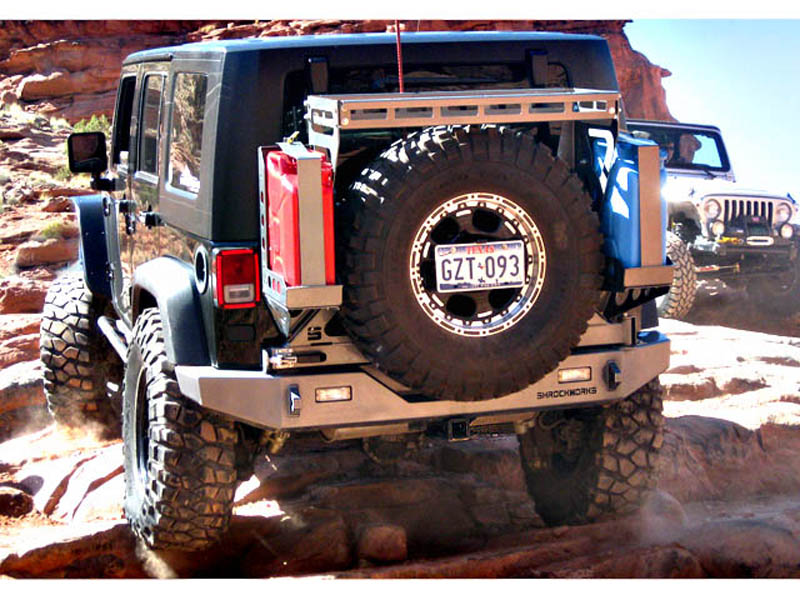

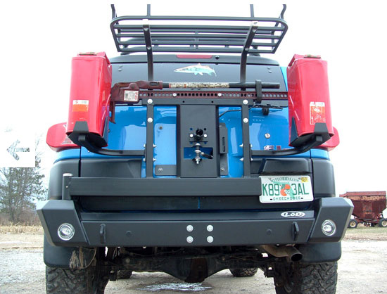

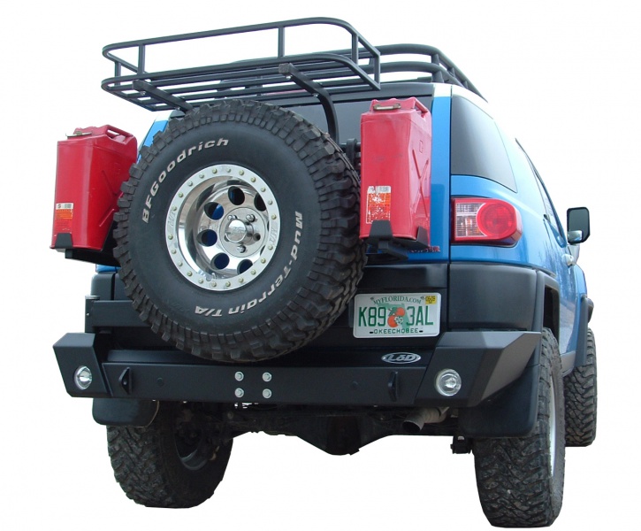

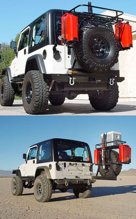

    Finalmente encontrei um profissional disposto a aceitar a tarefa de fabricar esse suporte. Contudo, antes tomei como objetivo acrescentar galão para água e galão para combustível junto ao pneu (que deve ficar no centro), e, quem sabe um bagageiro acima do estepe, como mostram algumas das fotos em anexo... Alguém tem recomendações a fazer, considerando que minha Band é de trilha e vive em estradas de chão batido?
    Anexo 422710
    Anexo 422711 Anexo 422713
    Anexo 422714
    Anexo 422715
    Anexo 422716
    Recomendaçã: faça bem reforçado se faz trilha.. imagina esses 100kg (ou mais) ai dando solavanco em trilha. No mais, poste detalhes de fabricacao e etc aqui p nós ! Acho uma otima solucao.
    abraços
    Anexo 422716
    Avizbatista, se você quer um suporte como esse das fotos, sugiro você copiar o mesmo desenho usando aço de boa qualidade, e prender com parafusos de aço resistente tipo 8.8 e acho que não tem porque não dar certo. O importante é a resistência do material.
