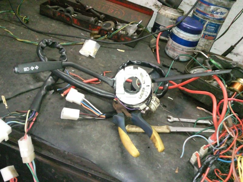

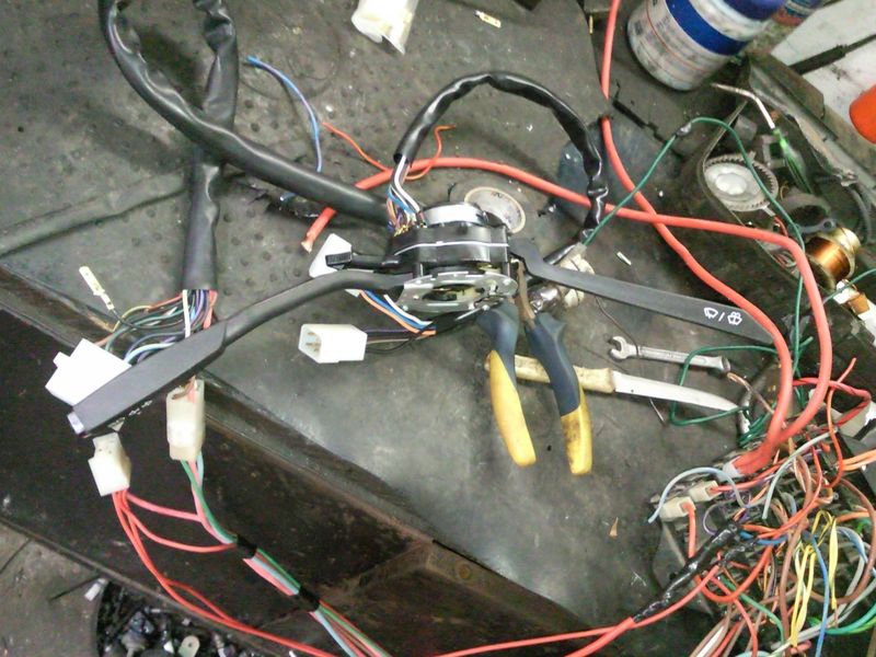

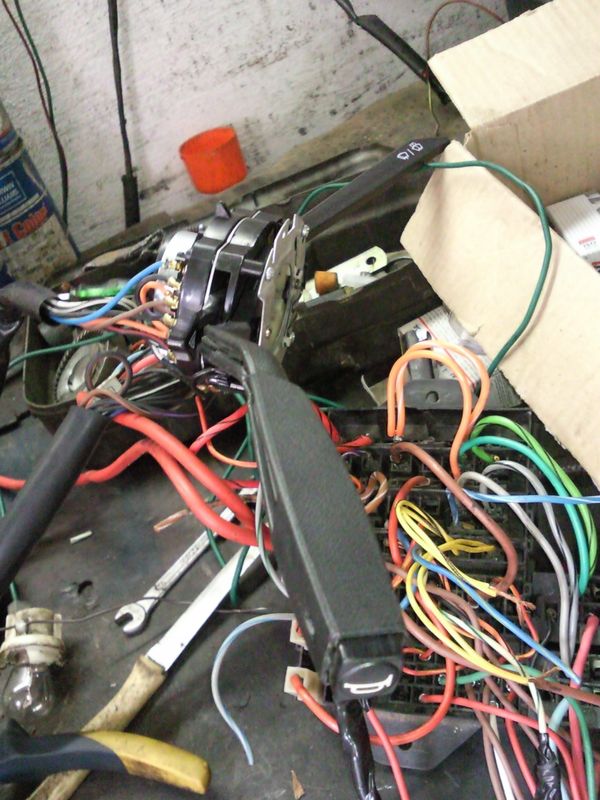

Eu fiz o seguinte: comprei duas chaves, ambas da carto. Uma do corcel, belina, del rey, pampa 85/86, e outra da fusca 77/81. As duas encaixam/acoplam perfeitamente, bastando refazer os chicotes das ligações elétricas. A vantagem é que o botão da buzina deixa de ser no centro do volante e passa a ser na alavanca esquerda, ficando junto com o lampejador de luz alta e seta! O resultado final:
Anexo 404766 Anexo 404767 Anexo 404768
Um abraço.
