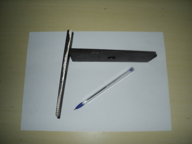

Blz Marcio olha as fotos das cunhas, elas vão entre o feixe de molas e a sapata do eixo.

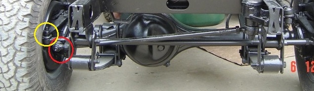

Beleza Glauco,
O terminal do pitman foi revisado.
Quando mexe o volante, é possível visualmente acompanhar toda a movimentação da caixa e das barras. O mínimo movimento é repassado ao terminais com precisão. Somente aquele terminal em que é preso outro terminal (foto abaixo) é que não repete imediatamente o movimento pois antes se torce.
Anexo 410291
Marcio, eu ainda não coloquei cunha na minha Band mas encontrei essa foto que mostra legal a cunha (peça prateada entre o eixo e o feixe):
Anexo 410481
Não sei se entendi direito a pergunta, mas não há como padronizar, dizendo que sua Band vai usar uma cunha com angulo "tal", pois depende de vários fatores, jumelos (dianteiros e traseiros) e arqueamento dos feixes, peso na dianteira x pesa na traseira pois nunca uma Band é igual a outra certo? Rsrsrsrsrs
O certo é medir o angulo caster e aí fazer a cunha pra deixar em 1 grau e meio positivo!
Espero ter ajudado!
Abraço!
Valeu Amadeus. Como eu sempre digo: uma imagem vale mais do que mil palavras!:dance:
Vou ter que esperar a viatura sair do estaleiro e, quando for fazer o alinhamento/cambagem, vou ver como vai ficar o caster, para ver se vai precisar.
Um abraço e obrigado!
