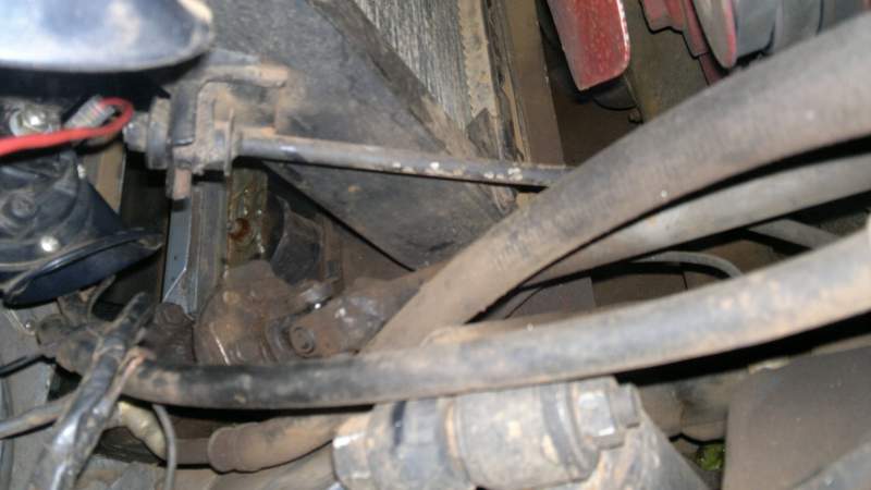

Como eu coloquei aqui em outro post eu troquei o sistema de pino central com bucha cônica por um conjunto com rolamentos
Mas permanece a folga (e as consequentes galhadas).
Essa folga pode vir de qualquer componente da direção. A direção original do Bandeirante é muito criticada pela quantidade de componentes, e dependendo de onde é a folga, o reflexo no comportamento da direção é multiplicado. E quanto maior o pneu, maior será esse efeito aqui chamado pelo Sergio de galhada.
Um conselho. Comece pelos terminais, siga para o pino central (o de bucha cônica requer constantes ajustes, convém usar o roletado) e se ainda a folga continuar, revise a caixa. É o que estou fazendo.
Em tempo: Não pretendo trocar a DH por uma adaptada, que dizem, elimina o problema da folga. Faço questão da DH original ZF.
