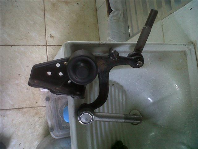

Pessoal
Eu estou reformando o braço auxiliar (rolamentado) da minha, e surgiu uma dúvida, é possível colocar um rolamento no lugar daquela bucha de nylon inferior?

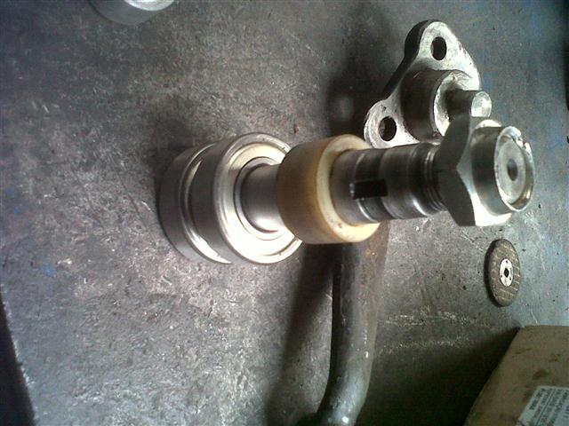

Pessoal
Abri o braço auxiliar da minha depois de 8 anos e troquei a coifa e os dois rolamentos, saiu 12 reais cada rolamento e a bucha estava excelente, não precisou ser trocada.

Salve Galera!
Troquei finalmente o braço de direção de bucha cônica por rolamento. Ficou mais leve para manobrar. Um detalhe: no meu caso,
os dois furos mais distantes não casaram com a furação do chassi e tive que colocar parafusos mais fino de aço. Não esqueçam de engraxar o kit.
