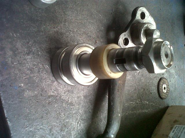

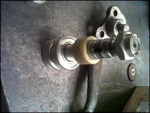

    Marcio r c - 0 obrigado pelas fotos;
    Marciorank - esse retentor pode ser utilizado no mesmo braço de direção com rolamento que a toyomax vende?
    19/01/2011
    Sao Bento do Sul/SC
    743
    Citação Postado originalmente por Carlo Pecca Ver Post
    blz ai carlo
    deculpa pela demora na resposta,
    estou viajando(rimini italia) e nao esta dando tempo de ascesar o forum,
    nao sei te responder se este retentor da certo no kit da toyomax,
    nunca vi este kit mas acho que vai ser meio didicil.
    abraco

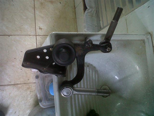

    braço revisado
    Pessoal
    Abri o braço auxiliar da minha depois de 8 anos e troquei a coifa e os dois rolamentos, saiu 12 reais cada rolamento e a bucha estava excelente, não precisou ser trocada.
