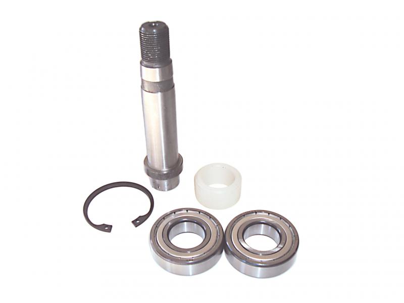

    Olá Amigos,
    realmente quem substitui o pino original com bucha de bronze pelo pino roletado só tem boas impressões para compartilhar.
    Pretendo fazer esta alteração em breve na minha Band pois com os pneus grandes a bucha de bronze tem sentido mais o esforço/desgaste
    Pesquisando encontrei a informação que Bands de 1980 em diante podem ter o pino com bucha original de bronze substituidos pelo kit de reparo do braço com pino + rolamentos(vide foto) sem a necessidade de se comprar o suporte, com isso o valor do investimento cai pela metade.
    Consegui esta informação na Toyomax(SP) e eles possuem em estoque, tanto o kit reparo(pino+rolamentos) quanto o kit completo: suporte/braço + pino e rolamentos. Salvo engano o fabricante dessas peças era a Metalurgica Della Rosa.
    Abrs

    Citação Postado originalmente por Guiga Tostes Ver Post
    Olá Amigos,
    Abrs

    Citação Postado originalmente por Carlo Pecca Ver Post
    Guiga VocÊ pode fornecer o telefone da Toymax?
    O meu suporte é original com bucha de bronze. è só tirar o miolo e colocar o kit pino-rolamento, tipo plug and play?
    Oi Carlo!
    segundo o pessoal da Toyomax, para Bands de 1980 em diante é plug&play sim.
    Segue contatos abaixo:
    e-mail/msn: mariano@toyomax.com.br
    fone: (11) 3488-0908

    Gde Glauco!
    o valor do reparo(kit foto) deve ser entre R$190-200 e o conjunto completo suporte+pino e rolamentos entre R$350-400 conforme o Márcio R C postou.
    [FONT=Verdana]
    Oi Carlo!
    Gde Glauco!
    final de semana desmontei o da minha band para dar uma analizada,
    minha band é uma 82 e não tem como colocar este kit que esta
    ai nas fotos, a não ser que trocasse o suporte.

    Citação Postado originalmente por marciorank@gmail.com Ver Post
    Fala Márcio,
    ainda não tive tempo para desmontar o meu para verificar...pois terei que tirar o guincho para poder acessar o braço/pino central.
    Em qual parte ou sentido da peça vc encontrou a incompatibilidade?
    Estou enviando um email para a Toyomax agora com o seu questionamento.
    Assim que eu tiver o retorno deles posto aqui.
    Ps.: A tal máxima de que cada Band é unica pode se aplicar ao caso pois muitas vezes não temos o histórico de manutenção do carro ao longo dos anos e de antigos proprietários. A minha Band é 85 e está comigo desde 2000...são 12 anos na minha mão...e 15 anos nas mãos de outros 2 donos...e confesso que entre gambiarras(corrigidas) e upgrades encontrei algumas coisas na minha Band que não eram correspondentes ao ano de fabricação...algumas foram boas outras nem tanto....
    Abrs
