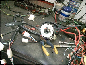

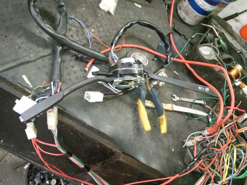

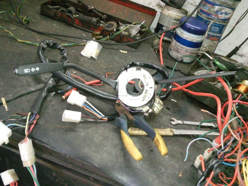

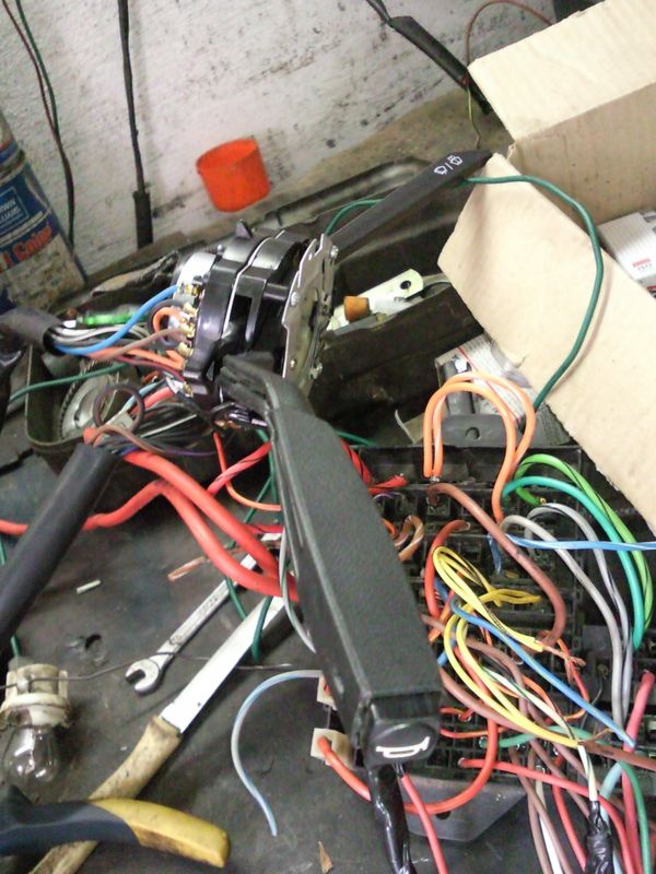

    Eu fiz o seguinte: comprei duas chaves, ambas da carto. Uma do corcel, belina, del rey, pampa 85/86, e outra da fusca 77/81. As duas encaixam/acoplam perfeitamente, bastando refazer os chicotes das ligações elétricas. A vantagem é que o botão da buzina deixa de ser no centro do volante e passa a ser na alavanca esquerda, ficando junto com o lampejador de luz alta e seta! O resultado final:

    Um abraço.

    perfeito Marcio ja que a carto nao fabrica mais a chave da band uma maneira de obter uma chave de boa qualidade, e ainda com melhoria..

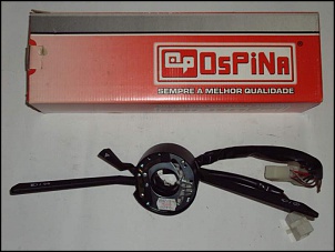

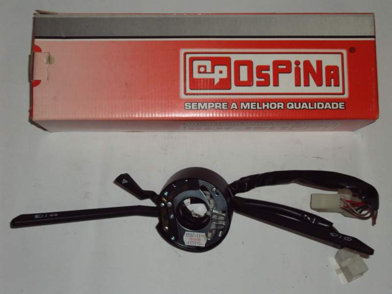

    As alavancas de seta que coloquei são esses aqui:
    Estão anunciadas como produto para Brasilia ano 81. Realmente são as mesmas do Toyota Bandeirante.
    Do Bandeirante a partir de 94 (14B) deve ser diferente, pois o acionamento do "pisca alerta" é no painel.

    essa ai é pra toyota ate 2001 a diferença é que de 99 2001 tem uma luz no painel do pisca o botao de acionamento é esse mesmo..
    essa da ospina é a unica opçao atualmente, a soluçao do Marcio é bem melhor vou inclusive adotala...
