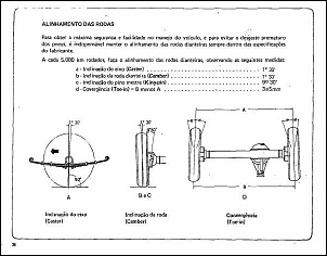

    Bom dia pessoal! Estou lendo a respeito de ajuste do "cáster"... minha band quando comprei é muito mas muito "passarinheira" mas com o tempo depois de vários ajustes e eliminação de folgas melhorou muito mas ainda noto que em linha reta as vezes ela muda um pouco o traçado e quando freio também tende a sair um pouco para a direita... O que gostaria de saber é como saber se preciso fazer esse ajuste do cáster e se alguém tem fotos ou um tutorial de como fazer? Desde já agradeço a todos!
    Usuário Avatar de Ricardo Cazachi Donaire
    28/07/2013
    35
    33
    Citação Postado originalmente por fabiano r Ver Post
    Bom dia Fabiano!!
    Até um certo ponto, podemos tratar o caster adicionando cunhas como estas aqui postadas neste forum, mensagem #9 ( http://www.4x4brasil.com.br/forum/to...arinheira.html (toyota passarinheira) )
    Se não conseguir chegar na medida certa com as cunhas ai talvez tenha que cortar o munhão e soldar novamente na posição correta...mas normalmente a primeira opção já da certo!
    Na questao dela sair da trajetória quando freia, 1° pergunta...ela tem freio a disco na dianteira?! pq se não é um sintoma normal dos desgastes diferenciados das lonas dianteiras...ou talvez um desalinhamento...
    Para saber se precisa ou não realizar o ajuste do caster, o ideal seria ir em uma loja e pedir para o responsável de alinhamento da loja verificar seu caster, que se eu nao me engano é de 1° positivo...
    No meu caso é visível a olho nu...meu caster está totalmente errado esta por volta de 2° negativos...usando um App de nivel do meu celular rsrsrsrsrsrs
    para colocar a cunha nao tem segredo, soltar os grampos do feixe de mola retirar/inverter/ou adicionar uma cunha e reapertar as porcas!!
    Essa cunha fica entre a base do eixo (onde as molas são apoiadas) e sobre o feixe de mola dando a inclinação correta do eixo em relação a uma linha vertical imaginaria perpendicular ao solo...
    Meu pitaco !!
    Nao é sómente colocar as cunhas .Ou muda o parafuso de centro das molas para que cabeça seja mais alta p/ ultrapassar cunha e alojar no furo da carcaça senao o feixe de molas vai correr.Ou faça alojamento na cunha sendo um furo macho e outro femea .Femea para encaixar na mola e macho para encaixar na carcaça .Simples e seguro !
    Band 92 , a branquela! Direçao,turbo,intercoler,5 marchas, guincho biselli,33x12,5, flutuante,disco nas quatro,Freio àr,train horn.
    28/07/2013
    35
    33
    Citação Postado originalmente por Sergioporto Ver Post
    Meu pitaco !!
    Muito obrigado!! acho q essa informação tbm é importante...vou falar com o moleiro a respeito quando fizer o serviço... eu tinha em mente q o parafuso de centro era responsável para que as laminas não corressem umas sobres as outras e não responsável pelo feixe correr do eixo...mas vamos ai vivendo e aprendendo!

    Ricardo Boa tarde! Minha Band tem freio a disco na dianteira sim. Sábado vou ver se levo em uma mecanica que fazem alinhamento para ver sobre o cáster.
    Muito obrigado pela explicação!
    28/07/2013
    35
    33
    Beleza Fabiano!! no que eu puder ajudar estamos ai!!
    sobre desviar o curso quando freia, a minha faz isso um pouco tbm...e tem freio a disco nas 4...minha dedução...minha caixa de direção nao esta 100%, e ela originalmente trabalha com o alinhamento convergente ou seja rodas fechadas / \ por ser tração traseira em sua rodagem normal...(as rodas sao as barras e a frente do carro esta para cima) desculpe se nao consegui explicar muito bem rsrs....uma receita um pouco favorável ao desvio de rota...nosso carros mais modernos trabalham geralmente divergentes... como o paralelismo assim \ /...garantindo um pouco mais de estabilidade
    Quando eu mexer no caster espero que esse comportamento tbm melhore um pouco...vamos ver...
