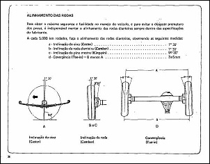

    Citação Postado originalmente por Ricardo Cazachi Donaire Ver Post
    Bom dia Fabiano!!
    Até um certo ponto, podemos tratar o caster adicionando cunhas como estas aqui postadas neste forum, mensagem #9 ( http://www.4x4brasil.com.br/forum/to...arinheira.html (toyota passarinheira) )
    Se não conseguir chegar na medida certa com as cunhas ai talvez tenha que cortar o munhão e soldar novamente na posição correta...mas normalmente a primeira opção já da certo!
    Na questao dela sair da trajetória quando freia, 1° pergunta...ela tem freio a disco na dianteira?! pq se não é um sintoma normal dos desgastes diferenciados das lonas dianteiras...ou talvez um desalinhamento...
    Para saber se precisa ou não realizar o ajuste do caster, o ideal seria ir em uma loja e pedir para o responsável de alinhamento da loja verificar seu caster, que se eu nao me engano é de 1° positivo...
    No meu caso é visível a olho nu...meu caster está totalmente errado esta por volta de 2° negativos...usando um App de nivel do meu celular rsrsrsrsrsrs
    para colocar a cunha nao tem segredo, soltar os grampos do feixe de mola retirar/inverter/ou adicionar uma cunha e reapertar as porcas!!
    Essa cunha fica entre a base do eixo (onde as molas são apoiadas) e sobre o feixe de mola dando a inclinação correta do eixo em relação a uma linha vertical imaginaria perpendicular ao solo...
    Anexo 457152
    Meu pitaco !!
    Nao é sómente colocar as cunhas .Ou muda o parafuso de centro das molas para que cabeça seja mais alta p/ ultrapassar cunha e alojar no furo da carcaça senao o feixe de molas vai correr.Ou faça alojamento na cunha sendo um furo macho e outro femea .Femea para encaixar na mola e macho para encaixar na carcaça .Simples e seguro !
    Band 92 , a branquela! Direçao,turbo,intercoler,5 marchas, guincho biselli,33x12,5, flutuante,disco nas quatro,Freio àr,train horn.
    Bom dia Fabiano!!
    Anexo 457152
    Ricardo Boa tarde! Minha Band tem freio a disco na dianteira sim. Sábado vou ver se levo em uma mecanica que fazem alinhamento para ver sobre o cáster.
    Muito obrigado pela explicação!

    Citação Postado originalmente por Sergioporto Ver Post
    Meu pitaco !!
    Muito obrigado!! acho q essa informação tbm é importante...vou falar com o moleiro a respeito quando fizer o serviço... eu tinha em mente q o parafuso de centro era responsável para que as laminas não corressem umas sobres as outras e não responsável pelo feixe correr do eixo...mas vamos ai vivendo e aprendendo!
