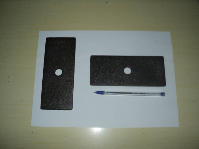

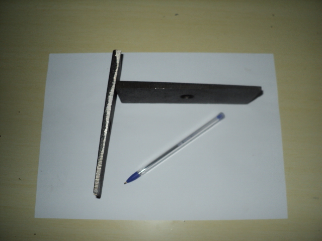

    Quanto ao caster, retire a cunha, deve ser suficiente. Mas o ideal é medir.
    Eu tinha jumelos grandes atras e pequenos na frente. Agora troquei e deixei todos iguais e com isso corrigi o caster.

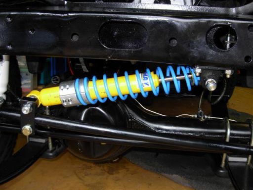

    Outra coisa que ajuda é o amortecedor de direção.

    Amortecedor de direção eu já coloquei quando troquei o bumerangue semana passada, comprei aquele q ja vem com a saída para o amortecedor e comprei o amortecedor original tbm...
    Depois o próximo passo, tentarei inverter a cunha e feito isso vou voltar ao alinhamento que tbm fiz semana passada e pedir para ele dar aquela verificada...
