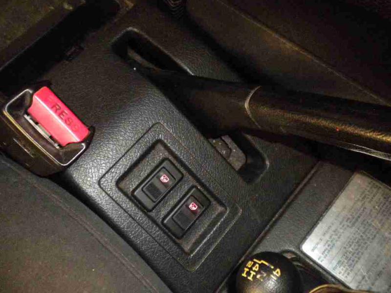

    Outra! Pra quem tá com problemas com os botões dos vidros elétricos e não querem pagar 450 lts por um par de botoezinhos...semana passada coloquei dois botoes de gol GII no console central da viatura, com direito a luzinha e tudo... 150 lts M.O. e material! Show de bola! E quanto aos apoios dos forros de porta, aqueles q vc fica dando joelhada ha toda hora...arranquei tudo (são rebitados), fechei o buraco redondo q fica com duas telas de alto-falante de 6 pol...18 lts! Perfeito!
    P.S.: Se alguém se interessar, posto fotos.
    Cara esse botões (se forem iguais os botões do Vitara 3p 97) são muito fáceis de consertar!!! O botão do motorista do meu Vitara de pau e o vidro ficou aberto, saquei o botão, desmontei ele todo lipei e deu um pingo de solda e montei... só isso!!!

    Anexo 295481Anexo 295482Anexo 295483Anexo 295484
    Aí estão as fotos! Achei os dois serviços muito bons!
    De qq forma, ficou ótimo o trabalho!!!
