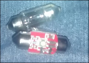

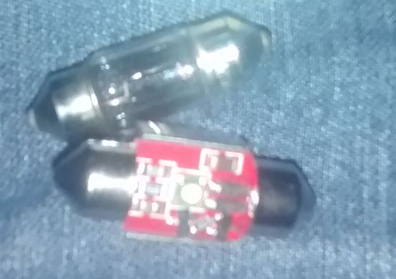

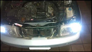

    Bom pessoal!
    Primeiramente, venho agradecer a colaboração e dizer que isso vicia! heheheTenho um Grand Vitara 2000 e nesse feriado prolongado (feriado municipal ) resolvi trocar as lâmpadas incandescentes para Leds.
    Bom, eu comprei Led's pingo de 5, outro mais forte e uma que chama torpedo. cada um variou entre 8 reais (pingos) até 12 (reais) torpedo.
    Bom vamos ao que interessa:

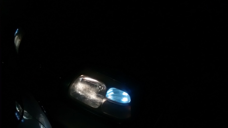

    1) Primeiro resolvi trocar o farolete por Pingo de 9 leds.
    O procedimento é bem trabalhoso, deve-se retirar o bigode (isso que chama?) e depois o farol para ter acesso as luzes.
    A foto 1A, a diferença da cor, e a 1B as lampadas de farolete trocadas e 1C, o Farol e o Led.
    .......1A................................1B ......................1C

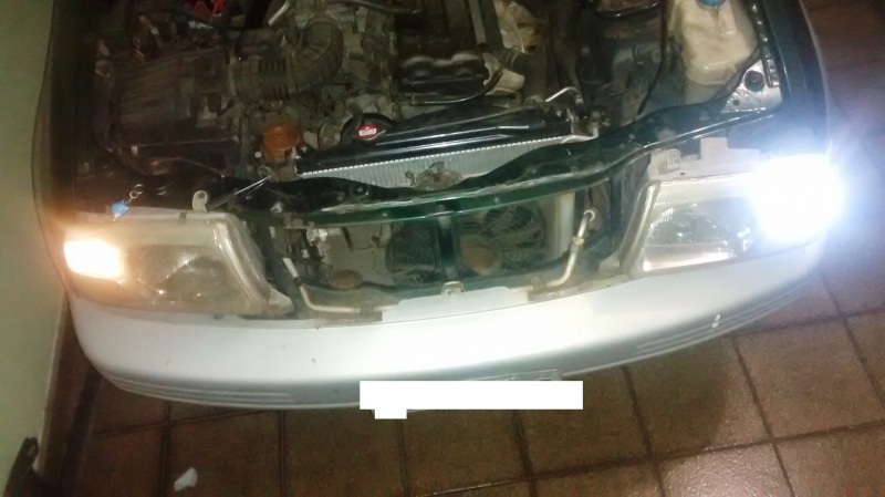

    2) Como pode ter visto na imagem 1C, ficou muito discrepante as cores amarelas(farol) e branca, meia azulada do Led. Para isso troquei o as lampadas de farol para super branca. Tentei comprar uma marca mais confiável, mantendo a mesma potencia, esqueci o nome. bom segue o resultado.
    ...........2A
    Não ficou muito boa a imagem, pois tirar foto de farol ligado é complicado!

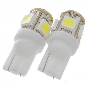

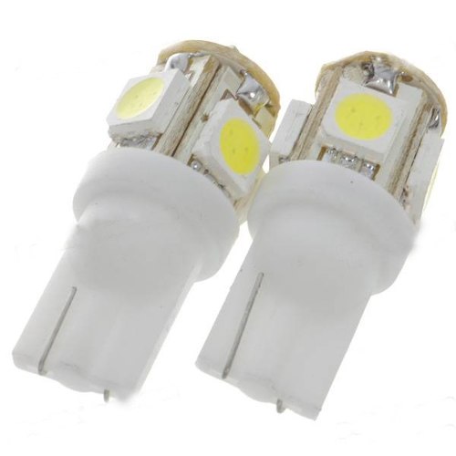

    3) E trocar as luzes de placa. Bom eu achava que as minhas estavam queimadas, mas ao limpar a iluminação ficou muito bom, mas mesmo assim troquei para LED's. Agora de 5 pingos.
    -par-lmpada-xenon-led-pingo-pingo-5-super-leds-frete-gratis-13888-mlb2894827602_072012-o.jpg-2014-08-17-18.45.10_reduzida.jpg
    ..........3A......................... 3B
    A imagem 3A é os led's que foram usados e a imagem 3B é o resultado.

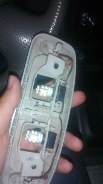

    Troquei a luz interna central.
    4A......................................4B
    A imagem 4A é a lampada original e a torpedo e a 4B é o resultado.
    5) Troquei a luz de leitura.
    5A............................5B
    A imagem 5A é o tipo do LED usado, ele é muito forte o resultado ficou mto bom. Essa lâmpada possui acho que 22 LED's, observação, não tirei foto, mas tamém troquei a luz que ilumina o porta-malas para esse mesmo modelo de lampada led. Ficou muito bom, como disse é bem forte, tem um tom de azulado.
