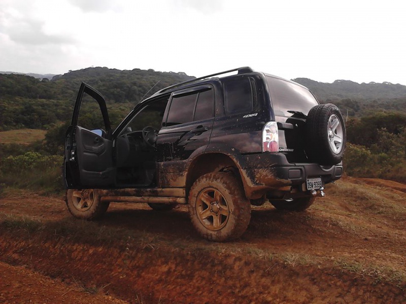

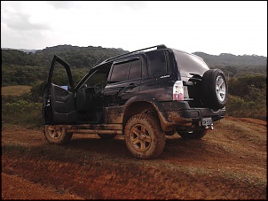

    E depois do lift de 3'' e pneus 31'' ??? hehehehe....
    Tenho o macaco de 5 Ton tipo garrafinha que ando dentro do carro, mais um toco e mesmo assim para trocar os pneus só levantando pelo eixo hehehe....
    Comprei tambem um macaco tipo jacare pequeno para usar quando troco o jogo de rodas aqui na empresa, pois mesmo sendo pequeno é meio grande para carregar dentro do carro.
