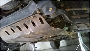

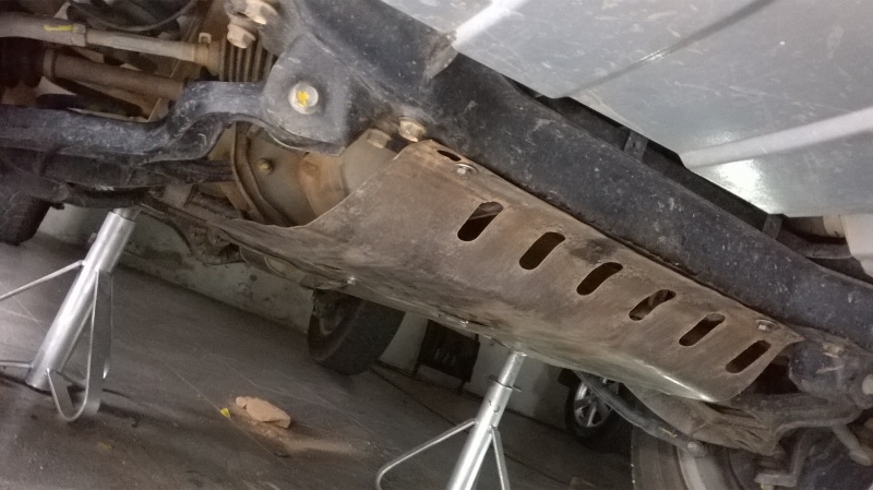

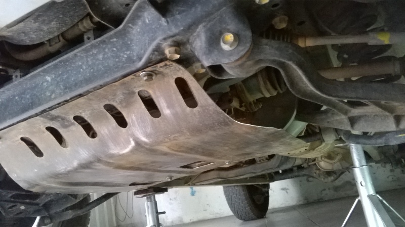

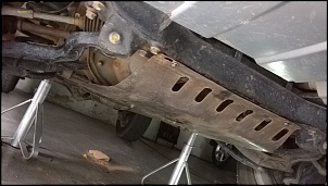

    Proteção de carter e diferencial dianteiro feita em casa
    Miniaturas de Anexos Miniaturas de Anexos -wp_20160311_08_49_56_pro.jpg   -wp_20160311_08_50_07_pro.jpg
    22/01/2011
    Jundiaí/SP
    232
    Boa! Vc aproveitou de algum outro carro Wantuil?
    Bora acelerar!!!
    VW AMAROK
    Ex- SX4, JPX, Grand Cherokee, Tracker, TR4 (onde começou a paixão pelo 4x4)
    Usuário Avatar de Wantuil
    15/08/2011
    Campo Belo/MG
    98
    Então Rafa meu mecânico aproveitou de Uno mas não sei se qualquer um da, ficou muito bom pra o uso que eu faço do carro. E o melhor gastei R$ 70.
