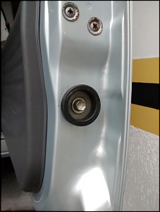

    Batata! Minha tracker estava fazendo um barulho de alguma peça solta vindo de trás. Achei que pudesse ser o triangulo ou a tampa do compartimento do triângulo. Mas depois de dar uma pesquisada aqui no fórum vi que podia ser a regulagem da porta do bagageiro. Foi só regular a peça redonda da porta, colocando ela mais pra dentro e pronto: barulho resolvido!

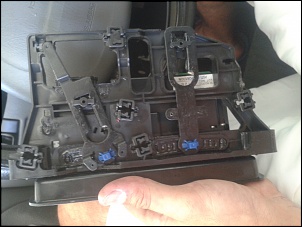

    Se as novas buchas são "abertas" (como as pretas na foto abaixo), só tem que soltar as abraçadeiras que fixam a barra ao chassi para tirar as buchas velhas e colocar as novas.
    Se as novas buchas são "fechadas" (como as vermelhas da foto), além disso você vai precisar soltar as bieletas para deslizar a nova bucha desde o estremo da barra. As minhas foram assim.

    Rapaiz... meu porta-malas tinha dificuldade pra fechar. Tinha de fazer muita força. Resolvi usar essa dica e problema resolvido. Valeu!

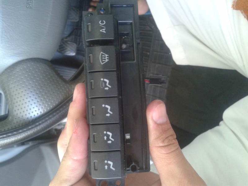

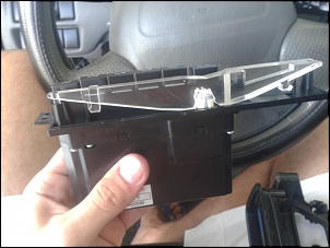

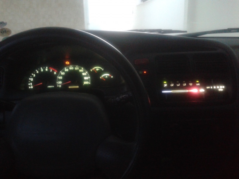

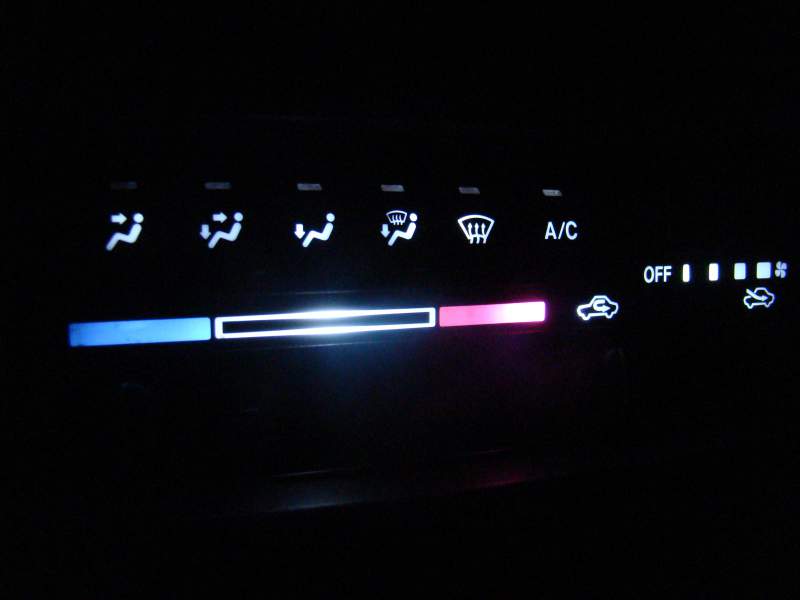

    Ola, pessoal sou novo aqui mas sempre que tenho um carro gosto de fazer modificações, pois bem, diferente do que alguns fizeram troquei as lampadas do painel central e do ar, mas fiz diferente, segue as fotos.-20141117_152747.jpg-20141117_133824.jpg-20141117_140328.jpg-20141117_162013.jpg-20141117_171609.jpg-20141118_205019.jpg

    Citação Postado originalmente por alyson.soares Ver Post
    olá, também pretendo atualizar a iluminação do meu painel. sabe me dizer quais as lampadas (medidas e quantidades) vc utilizou para esse upgrate.
    Parabéns, ficou muito bom!
    Obrigado!

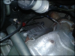

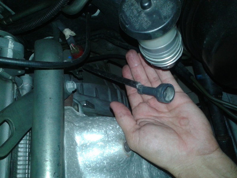

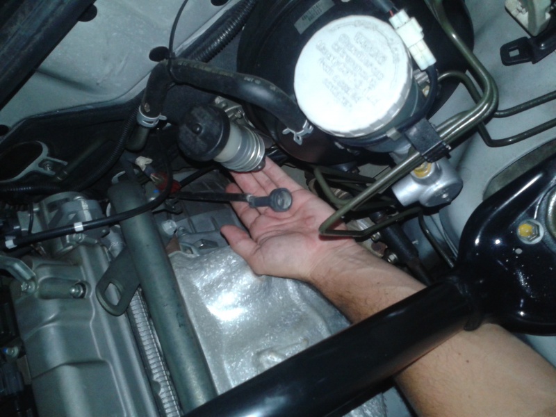

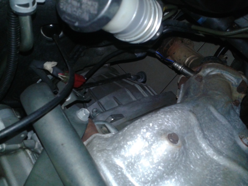

    Alguem sabe que fio é esse? Estava dando uma olhada no motor e quando vi esse fio estava solto e nao consigo achar o lugar dele e nem pra que ele serve, o carro funciona normal e esta tudo OK.-20141119_192811.jpg-20141119_192839.jpg-20141119_192845.jpg
    Blz Alyson..
    Conseguiu descobrir o que era esse cabo?? Comprei uma tracker faz uns dias, e a minha esta com o mesmo fio solto.. Tudo funcionando normal tb.. Sábado vou fuçar ate descobrir o que é.. Rsrs
    Jorge

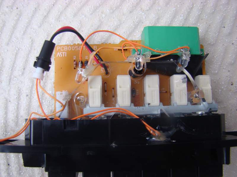

    Bom dia, sao lampadas pingo normais, coloquei as de 5 led´s. No painel central sao 4 e no painel de ar condicionado sao 2, so que no do ar tem que fazer adaptacoes, pois la sao lampadas pequenas, cortei o suporte e liguei as novas lampadas, com uma furadeira aumentei o espaco pra caber a nova lampada. Qualquer duvida estou a disposicao, boa sorte.
