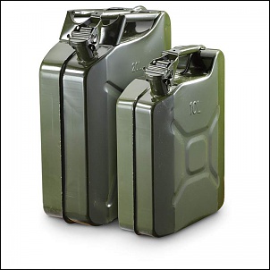

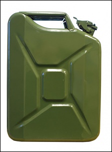

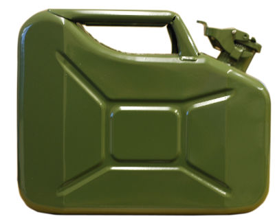

    O que posso adiantar do galão do lado do estepe é que não é aquele tradicional galão de 20 litros e sim um de 10 litros.
    Esse é o galão de 20 litros, que é mais comum de se ver:
    Me preocupei em conseguir um galão menor (mais baixo) para não atrapalhar a abertura do porta malas. O formato desse galão menor acomoda-se perfeitamente abaixo da maçaneta do porta malas e entre o limite da tampa e o estepe.
    Segue uma foto do galão de 10 litros:
    Deu um bom trabalhinho pra achar, viu? Ô negócio difícil de conseguir! Porque tb tem um outro galão de 10 litros que parece mais uma miniatura do de 20 e o meu é na verdade como se fosse o de 20 cortado pela metade. Esse que é tipo uma miniatura é bem comum de achar.
    Uma foto do galão de 20 com o de 10 que parece uma miniatura do lado. Esse é o formato que não me interessa:
    E agora uma foto do de 20 com o meu do lado:
    E por último um exemplo aproximado (uma montagem) de como ficaria:

    Cara, eu estou chutando que não vai não, mas na verdade eu vou descobrir isso na prática. Quando a porta ta fechada ela aguenta bastante peso, o problema é quando ela fica aberta, mas aí não tem trepidação e acho que dessa forma é possível colocar bastante peso. Além do galão ela vai ter que aguentar o hi-lift + suporte que deve dar uns 15kg, mas ele fica preso mais pro meio, junto ao estepe.
    Pode ser que vc esteja falando da resistencia da lata da porta, mas aí rola um reforço por trás dela.
