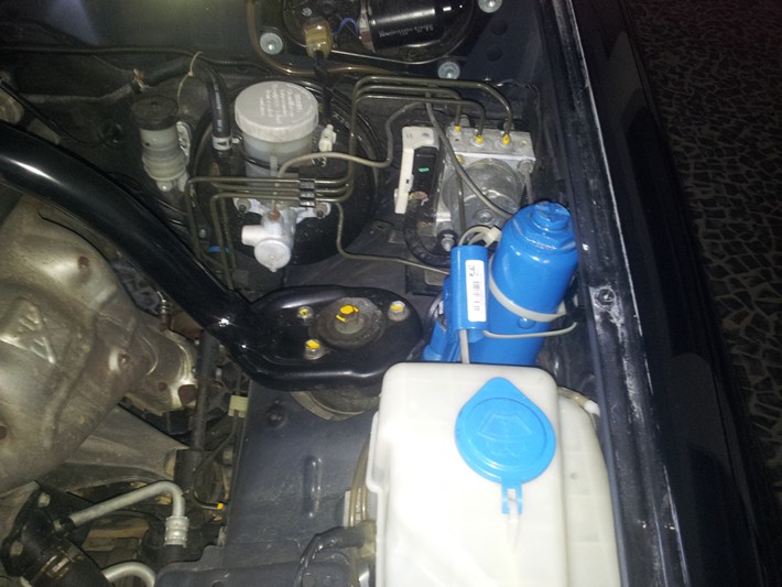

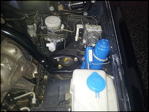

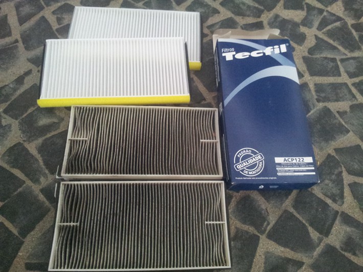

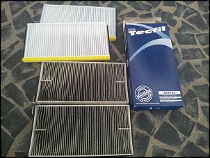

    Hoje troquei a mangueira do dreno do ar condicionado. É aquele joelho de borracha que vai no painel corta fogo. Resolvi conferir a tal mangueira lendo aqui que vários usuários tiveram problema com o refluxo da água pra dentro do carro quando a borracha cai. A minha tava rachada e quase caindo. Consegui na GM por R$ 2,50. Aproveitei e fiz a troca do filtro do ar condicionado. Na GM custaria R$460. Só pra rir... Em uma auto peças comprei o paralelo da Tecfil por R$ 32 o par. O original tem a estrutura um pouco melhor, com plásticos em toda volta; o tecfil é só o elemento de papel, a espuma e as borrachas. Quanto à filtragem, acho que é igual.
    Também comprei um macaco garrafa hidráulico de 4 toneladas da Bovenau. Ia colocar no lugar do original, no porta malas. Até cabe bem, mas de cabeça pra baixo, daí pode vazar todo o óleo e ficar ineficiente. Achei esse cantinho no cofre do motor. Forrei com borracha e amarrei com lacres grandes num suporte de metal lateral. Encaixou certinho.
