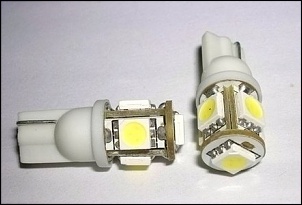

    Pessoal, só relatando a minha experiência com a mudança das luzes do painel.
    No princípio eu coloquei os leds iguais ao do tutorial, só que brancos. Não ficou muito legal. Esse led ilumina só no meio por causa do efeito da lente dele, por isso, na direção do led ficou um foco de luz bem brilhante e ao redor ficou realmente muito fraco. Daí retirei todos os leds e troquei por esse modelo, tb na cor branca.
    O resultado ficou perfeito, a iluminação do painel ficou totalmente homogênea, bem legal. Esse modelo custa um pouco mais que o dobro do outro mas vale cada centavo!
    Um abraço!

    Citação Postado originalmente por Executor Ver Post
    Sebe informar qual é a referencia destes LEDs ???
    Usuário Avatar de Executor
    26/08/2011
    Campos dos Goytacazes/RJ
    266
    Citação Postado originalmente por Murillus Ver Post
    Não tenho certeza, pela embalagem ele parece ser um artigo meio genérico, do tipo que todas as marcas importam da mesma origem e só colocam os seus nomes, daí não sei se a informação impressa aqui vai ajudar, mas de qualquer forma, a marca é MATRIX e a referência é DA-LED-5-B-50. Não sei se existe uma variação de intensidade de cada led individual, peguei esses porque era o tinha disponível na loja onde comprei os primeiros e, por sorte, são muito bons. A noite vou tirar uma foto do resultado e depois posto aqui.
    Tracker 06/07: Susp. 3"; Carroceria 2,5"; Snorkel OGZ; Roda Livre Aisin; Rodas Daytona 16x8 -25 + Espaçador 20mm; General Grabber AT2 265/75r16
    Um abraço!
    As fotos que estava devendo do resultado:
    Também consegui colocar leds nos controles de ar e botão do desembaçador:
    Nos controles do ar o resultado não havia ficado bom apenas substituindo a lâmpada original por um led, a iluminação não ficou bem distribuída, ficou centralizada na direção da posição do led. Então adaptei mais dois leds nos botões e mais dois no controle de temperadura:
    Não foi difícil desmontar os controles do ar, basta fazer com bastante cuidado.
    Um abraço!
