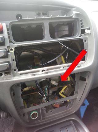

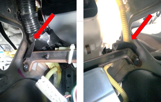

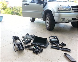

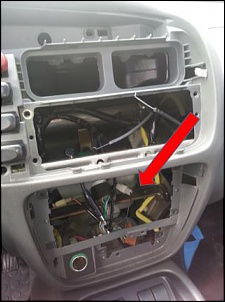

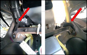

    Ruído no chato no painel da Tracker.
    Pessoal, fazendo curta uma história de dois dias. Só faltou abrir o motor, mas depois de quase desistir umas dez vezes finalmente achei o ruído muito muito chato de ouvir e de achar. Ele vinha de dentro do painel da minha tracker. Vinha bem do meio, e dava a entender que era algo metálico.
    Vejam pelas fotos que desmontei tudo, mas, agora que descobri, sei que não precisava.
    Bastava tira o cinzeiro e mexer na travessa metálica que se prende as duas colunas metálicas que suportam o painel e serve como escora para o fundo do cinzeiro ( Pode?!)
    A travessa ficava vibrando e bantendo nas colunas. Mas só em alguns momentos. Não adiantava esmurrar o painel que não aparecia, só andando em determinadas situações (de ressonância).
    Tentei entortar a barra para separar da coluna, mas ai o cinzeiro não entra. O jeito foi colocar umas borrachas entre os dois.
    (A solda é só de um lado e a chapa em bem fraca, esta é a causa raiz)
    Bem, estão ai as fotos, qq dúvida me perguntem.
    -arranquei-tudo.jpg-painel-aberto-mostrando-travessa-ruisa.jpg-solucao-com-duas-borrachas.jpg
    (Aaa.... para tirar os cabos do ar quente e da recirculação (que neste caso não precisa) é necessário um alicate de anel de pressão)
