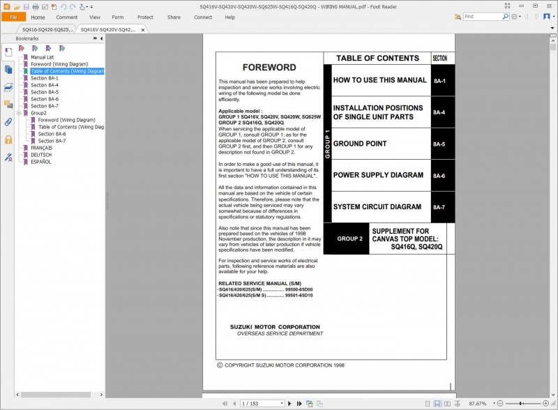

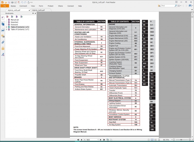

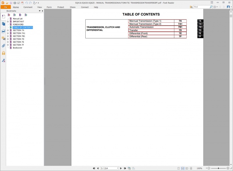

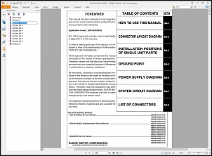

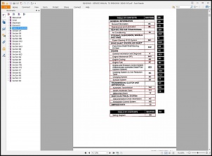

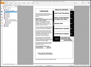

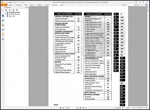

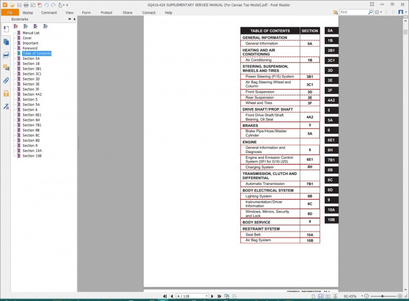

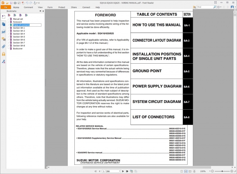

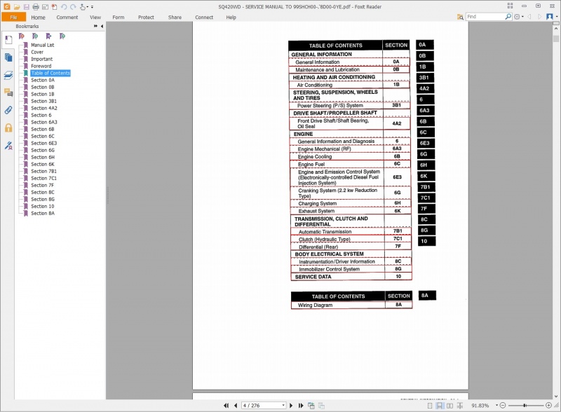

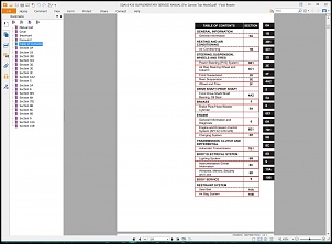

    Pessoal, encontrei Pirate Bay um arquivo compactado com vários manuais de manutenção para o Suzuki Gran Vitara / GM Geo / Chevrolet Tracker, até 2007.
    Postei eles em uma pasta pública do meu Google Drive.
    Estou tentando uppar a imagem (ISO) de um cd de manutenção para esta mesma pasta.
    Acredito que eles possam ajudar nas manutenções caseiras das nossas viaturas.
    Segue o link:
    Update your browser to use Google Drive - Drive Help
    São 8 manuais com os conteúdos abaixo:
    -sq416-sq420-sq625-manual-transmissionautomatic-transmissiontransferdiff.jpg -sq416-sq420-sq625-wiring-manual.jpg
    -sq416-sq420-sq625-service-manual-volume-1-2-chassiselectricalbody-.jpg -sq416v-sq420v-sq420w-sq625w-sq416q-sq420q-wiring-manual.jpg
