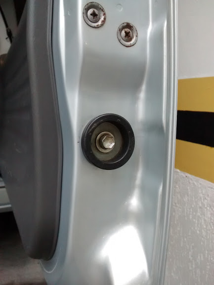

    cadu-araxa
    Rapaiz... meu porta-malas tinha dificuldade pra fechar. Tinha de fazer muita força. Resolvi usar essa dica e problema resolvido. Valeu!
    Postado originalmente por Beltrame Ver Post
    Batata! Minha tracker estava fazendo um barulho de alguma peça solta vindo de trás. Achei que pudesse ser o triangulo ou a tampa do compartimento do triângulo. Mas depois de dar uma pesquisada aqui no fórum vi que podia ser a regulagem da porta do bagageiro. Foi só regular a peça redonda da porta, colocando ela mais pra dentro e pronto: barulho resolvido!
    Anexo 478781
