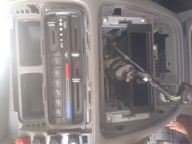

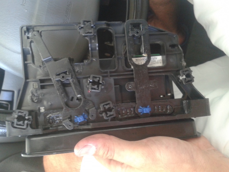

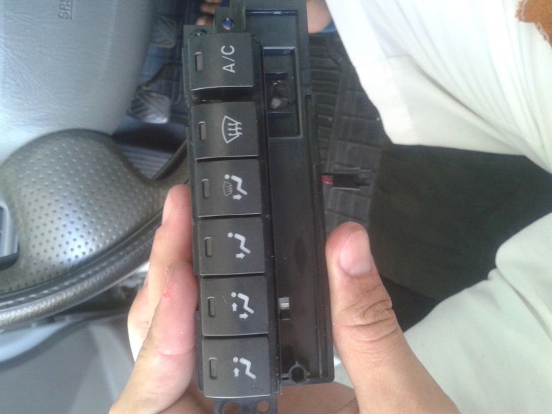

    alyson.soares
    6 Anexo(s)
    Ola, pessoal sou novo aqui mas sempre que tenho um carro gosto de fazer modificações, pois bem, diferente do que alguns fizeram troquei as lampadas do painel central e do ar, mas fiz diferente, segue as fotos.Anexo 484317Anexo 484318Anexo 484319Anexo 484320Anexo 484321Anexo 484322
