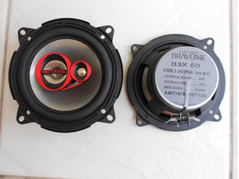

5. Todos falam mal do som. Sem considerar a falta da entrada para MP3 e Aux., pergunto: a qualidade do som é aceitável?
No meu ponto de vista o som é bom, o problema são as alto-falantes. Tente andar a 100-110km/h e ouvir o rádio que você vai entender o que estou falando. Na minha página tem um artigo sobre a substituição dos falantes no som original, demora cerca de 20minutos e pode ser realizada em casa. Também tem um artigo sobre a instalação de um módulo para USB/MP3/Auxiliar no som de fábrica.
