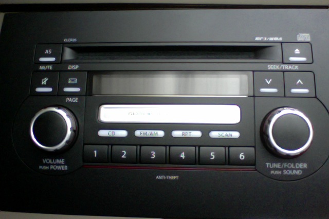

Não há garantia que esse acessório vá funcionar. Eles dizem que o kit é compatível com os modelos Clarion ps-2681h, ps-2428d, ps-2656d-a, ps-2991d-b. Não sei qual é o ano/modelo do seu SX4. O meu é 2011/2012 e veio com esse rádio:
Anexo 432621
O modelo, conforme a etiqueta afixada, é PS-3230K-A:
Anexo 432622

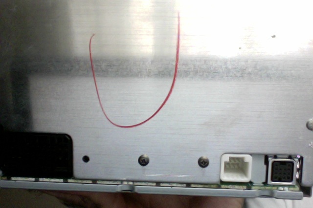

Ele até tem o conector C-net (é aquele mais à direita):
Anexo 432623
Esse conector é usado para controlar uma disqueteira de 6 CDs. Se o padrão for mantido, existe possibilidade de o kit funcionar, mas o risco persiste. Afinal, são US$ 75, já com o frete, o que deve dar algo em torno de R$ 270,00, considerando o Imposto de Importação de 60% do Regime Simplificado.
