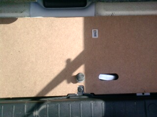

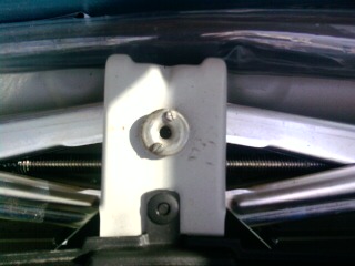

Foi solucionado aquele barulho da folga dos bancos, portas e tampa da caixa de ferramenta. Os caras fizeram um excelente trabalho. O carro está "justinho", sem nenhum barulho interno.
Na tampa da caixa de ferramenta eles fizeram m trabalho simples e funcional (vejam as fotos).

Anexo 304068Anexo 304070Anexo 304071Anexo 304072
