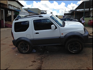

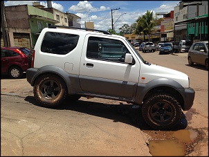

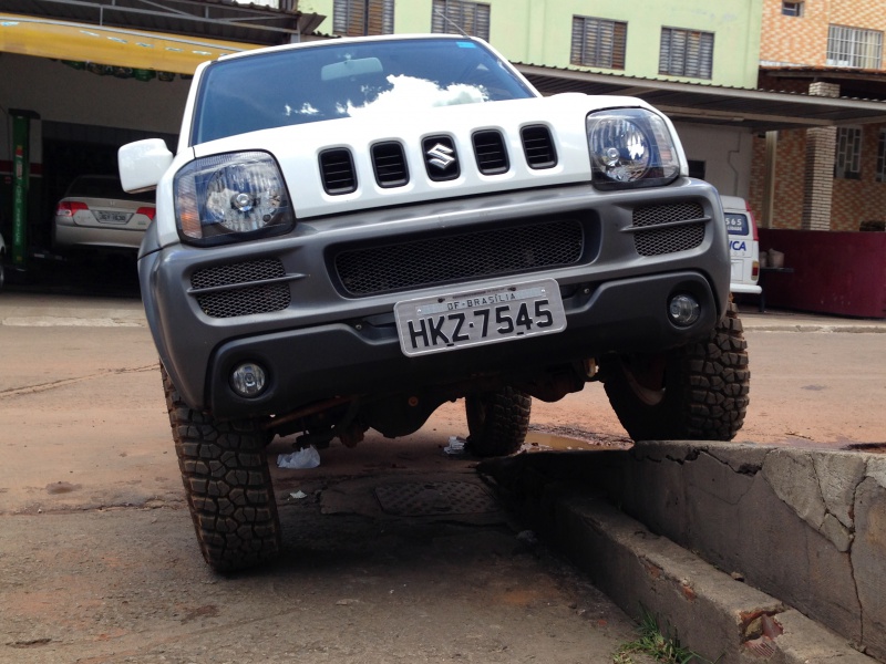

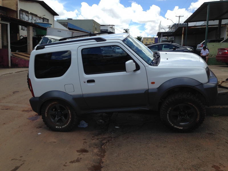

    Aproveitei uma noite livre esta semana e arranquei fora todos os adesivos do carro. Gosto do look mais limpo...
    Hoje achei uma rampa para torcer a suspa um pouco... A dianteira me pareceu torcer pouco, talvez por causa da dureza das buchas de correção do caster... Será que minha suspeita procede?

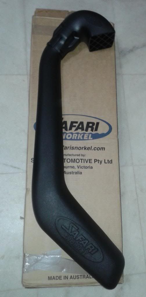

    Só hoje consegui instalar o Safari.
    Gostei do resultado..

    Me deu um trabalho danado pra instalar, porque o "sabidão" aqui, depois de ter reunido todos os ingredientes necessários ao serviço, e de estar com tudo desmontado e os furos do paralama já feitos, em pleno feriado, descobriu que o suporte do serra-copo de 86 mm, não cabia na minha furadeira. O mandril pegava até 10 mm e o suporte era de 11. Me ferrei por 1 mm. Depois dizem que 1 mm não faz diferença..... heheheh.
    Caraca, tive que abrir a janela do paralama com dezenas de pequenos furos, depois serra manual (segurando a lâmina na tora) e acabamento com lima meia-cana e primer. Seis horas de trampo cerrado.
    Conselho de amigo: Repassar todo o procedimento antes de cortar, pois depois depois daí não tem mais volta. Vai ter que dar!!
    Felippetti: taí a foto do cofre. Fica tudo igual, só sai a tomada de ar que fica virada pra baixo.
    Impressões gerais:
    Valeu o preço e estou muito satisfeito.
    O carro respira melhor em alta e o snorkel emite um URRO forte quando se estica a marcha.
    O diâmetro da admissão é maior que aquele tubo que fica dentro da caixa do motor originalmente, e com a boca voltada pra frente, o carro termina engolindo muito mais ar, e com a vantagem de estar mais frio, o que aqui no NE já ajuda um bocado. Noto que em viagens por lugares de temperatura mais amena,em torno de 20º o motor fica mais redondo.
    A vedação é perfeita. Experimentar tapar a boca do canudo, faz o carro desligar.
    Enchi o tanque ontem à noite (Posto Escola da Petrobras) e fui para a "trilha da lua cheia", nas dunas de Jauá (havia 48 carros entre Pajeros, Trollers, Amaroks e muitos Jim's, engarafou o 0ff-road) e hoje fui à Massarandupió, com mais dunas e trecho de asfalto na faixa de 110 ~120, mais do que costumo andar normalmente.
    Voltei depois de 350 km rodados e completei na mesma bomba de ontem à noite medindo 11,6 km/l. Parece que ficou também uns 8 a 10% mais econômico. A 100/ kH basta encostar leve o acelerador. A economia deve estar vindo daí.
    O Safari tem um acabamento perfeito em tudo. Sem rebarbas nem arestas, com toda a ferragem em aço inox.
    O manual de instalação é preciso e didático.
    Para quem pretende a viatura lifetime e gostar do estilo, é uma boa escolha.
    A única nota dissonante, foi que paguei um frete de 22 kg (comprei também um compressor e um gancho de reboque que vieram junto) e aqui no romaneio da UPS, constavam 11 kg. Paguei um frete dobrado, para a JimnyBits. Na próxima compra terei uma conversa com o Russel.....
