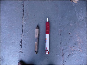

    Vou dar um up com as fotos do Kit que estou instalando...

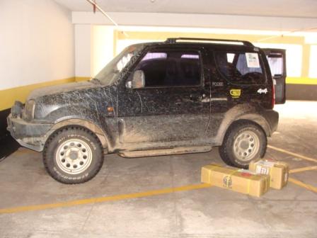

    e ai tiago! como ficou o carro? gostou?
    cheguei em casa tarde do trabalho e nem fui encontrar o pessoal ontem...
    mande noticias...ficou estranho com pneuzinho 215?

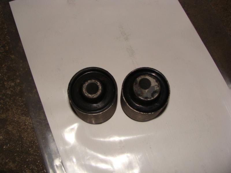

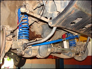

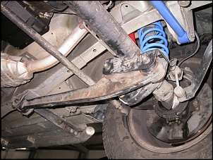

    Po Alfredo, por conta de uma confusão do fabricante, as buchas excentricas do caster estão na encomenda do meu amigo que comprou o kit tbm.

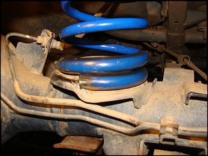

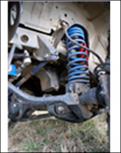

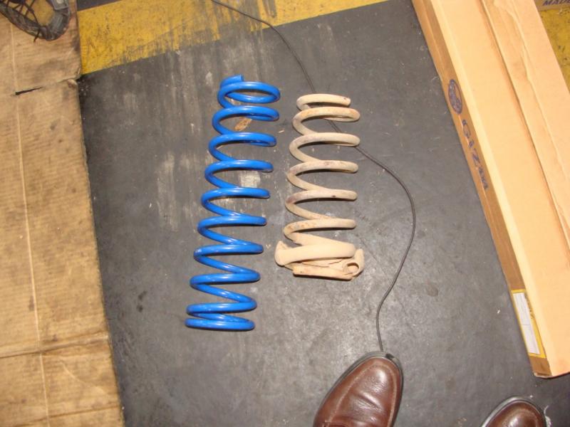

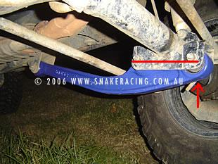

    O problema é que ele só volta de viagem na segunda, até lá fico pirado aqui. Não dá pra rodar com as originais pois as molas ficam curvas e encostam no batente quando a suspensão trabalha. Acho inlcusive que é por isso que a sua suspensão fazia uns barulhos... Com as buchas do caster o diferencial "gira" e a base da mola fica horizontal... Vou mostrar umas fotos do fabricante pra vc entender.
    Ficou feio não Alfredo, aida vou rodar muito com estes 215(mesmo pq BFAT dura pra sempre) mas tá pedindo um 225 pelo menos. Mas os lameiros 225 já me satisfazem.
    Agora é impressionante, as molas encaixam perfeitamente nas bases. Claramente foi projetada para o carro. Muito melhor que as molas tigre que eu tinha.
    O carro tá muito bonito. Eu dei mole e não passei as fotos da montagem ainda para o pc, depois eu posto aqui.

    Tiago,
    AS molas traseiras ficam tortas em função do aumento de altura que "gira" o eixo.
    No meu resolvi isso retirando a bandeja inferior da mola e soldando novamente. DEsta vez considerando o novo ângulo.
    Espero ter ajudado.
    Manda informações sobre esse KIT suspensão. Comprou aqui no BR?
    Abraço.

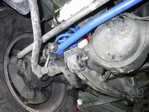

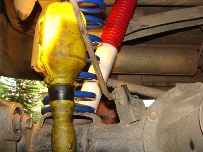

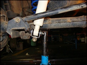

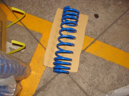

    Rapaz as traseiras não ficaram ruins não. Tão muito tranquilas. Não batem em nada, e alias, encaixaram perfeitamente na base superior e inferior. Como vc pode ver na primeira foto da base inferior.
    Ainda falta trocar as mangueiras e colocar o novo suporte e nova barra panhard traseira, além das buchas de correção do caster.

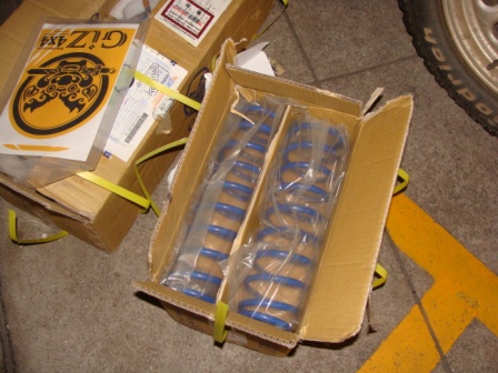

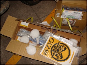

    Bem que eu queria que tivesse no Brasil esse kit mas não tem... Comprei direto com o fabricante. levou 5 dias para chegar no brasil e 15 para chegar na agência de correios perto da minha casa.
    Paguei os 60% em cima do valor declarado + frete e liberado.
    Para pagar usei Wester Union no Banco do Brasil.
    Contato:
    sandra@giz.com.tw
    giz4wd@yahoo.com.tw
    http://www.giz.com.tw/english/
    Achei super atenciosa a vendedora. O tempo todo ela me manda emails perguntando da instalação e tudo mais. Me passou os orçamentos rápido e passou confiança. Nome dela é Sandra Lyu.
