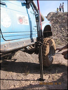

    um desse tipo aqui nao servem p/ vcs nao??
    e detalhe.. é BOLT-ON , esse que o Alfredo postou é fixado com SOLDA no chassis

    Esse aí é preso na carroceria Fabil... Não está protegendo a caixa de ar...
    Pela foto do Hi-lift até ficou forte, mais não daria pra fazer no Jimny de qualquer maneira.

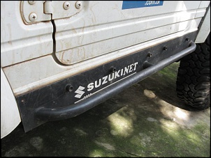

    olha eu tenho o meu soldado no chassi, ficou mt bom, e protege mt bem a caixa de ar...nao vi problema algum em coloca ali.. e é de facil remoção.

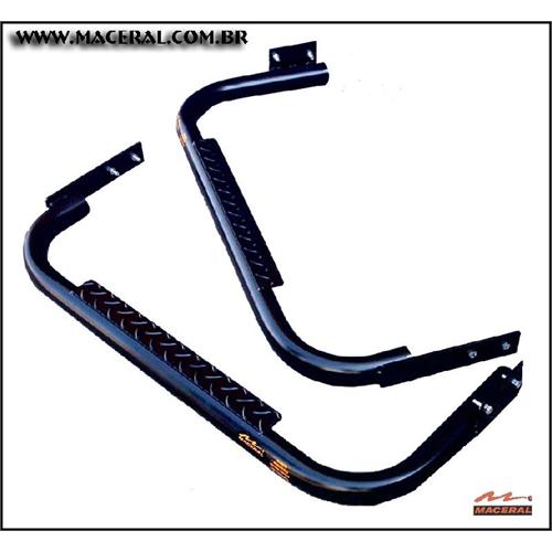

    É Tiago, eu queria um estribo... mas sem furar e fazer solda no meu chassis... no samurai o da maceral é fixado no chassis (fotos), mas na base onde da carroceria, acho q nem precisa furar. so que não sei se a medida do jimny é a mesma e sei que os furos são diferentes...
    pesquisando na net encontrei esses... na ultima foto tem um de gringo que "abraça" o chassis..nao deve ser forte, mas é estetico..rs
