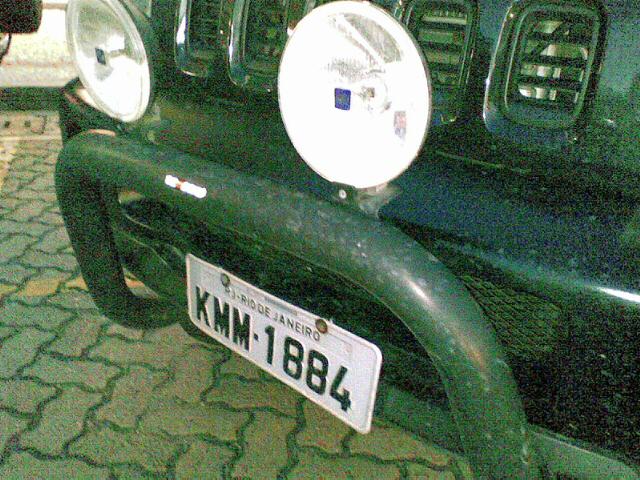

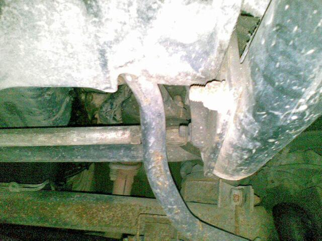

    Fotos tiradas (foi com o celular, desculpe, não ficaram tão boas) do parachoque de impulsão da Keko adaptado em um Jimny flagrado perto de casa. Já descobri quem foi o dono do carro que fez a adaptação. Breve vou postar aqui infos a respeito da adaptação - quem criou ou de onde ele tirou a peça que faz a junção do parachoque com o suporte original do Jimny..
    abs

    Parece que o sujeito usou os pontos de ancoragem ( reboque ) para parafusar o tal adaptador. Bom, talvez seja o único jeito, mas eu não abro mão desses pontos para eventualmente colocar uma manilha num momento de necessidade de uso de cinta.
    Léo,
    No meu também coloquei um parecido com este da foto e usei os pontos de ancoragem também.. acho que até dá para usar desde que se pense em deixar um espaço nos pontos ...
    Pois é, eu já consegui entortar todos os 4 pontos de ancoragem do meu carro. Já até desatolei um troller, acreditam?
    Estou estudando a colocação de duas unhas de troller soldadas direto no chassis. Mas pra isso terei que literalmente abrir um buraco nos parachoques. Essas são adaptações para o mes que vem. Esse mês já tem um snorkel a caminho.
