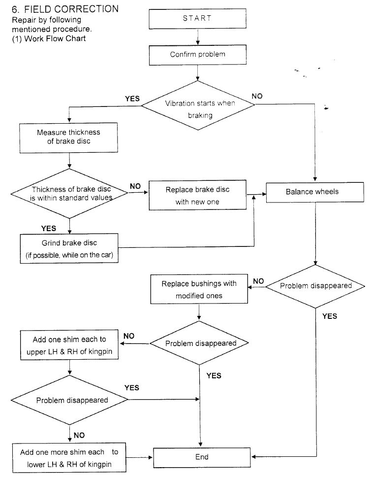

    Boletim Técnico - Shimmy no Jimny
    A quem possa interessar.
    Segue link para o procedimento oficial da Suzuki para a solução do problema da vibração na direção (shimmy) em velocidades de aproximadamente 70km/h.
    Link: http://vaxxi.net/Jimny/Jimny_Wobble_...e_Bulletin.pdf
    Anexo um resumo do fluxograma de solução proveniente do mesmo PDF.
    Atenciosamente,

    Ei daniel, o meu está com essa trepidação na hora de frear desacelerando de 70/80 e alguma trepidação quando circula nessa faixa de velocidade. Pergunta: só a concessionária resolve isso ou um bom mecânico faz também???

    Citação Postado originalmente por rmalato Ver Post
    Rodrigo,
    O meu ficou assim após o rodizio de pneus. Com esse boletim técnico, qualquer mecânico pode fazer o serviço que consiste dos seguintes procedimentos:
    - Balanceamento das rodas dianteiras.
    - Se houver vibração durante a frenagem, retificar ou substituir os discos de freio.
    - Substituição das buchas traseiras do link dianteiro (essas buchas são vendidas na concessionária).
    - Adição de calços nos pinos do munhão das rodas dianteiras (as medidas dos calços estão no boletim técnico e estes podem ser usinados ou comprados na autorizada).

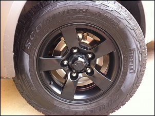

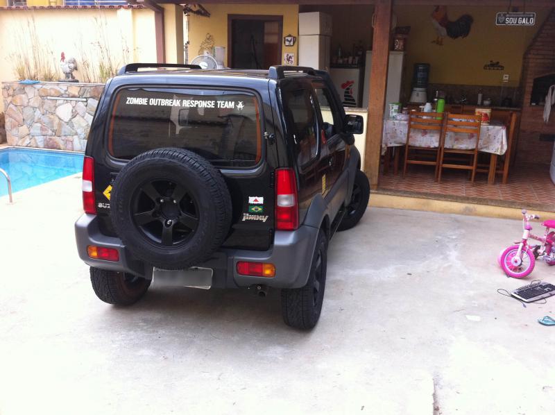

    Meu xuning no jimny ficou pronto!
    Gostei do resultado!
    Abc
