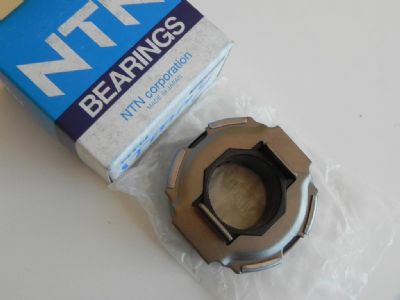

    Treco, sobre a embreagem:
    Comprei-a em uma casa de importados aqui em Vitória - mercarm . O plator e discos são idênticos, porém o colar tem uma diferença no encaixe do garfo. Dúvidas: Vc está chamando de rolamento o colar? Qual o ano da fiorino que tem o disco semelhante? Vc manteve o plator e substituiu o colar e disco?
    Obrigado pela dica! Marcos Meyer
    Obs:Vejam a foto com os colares

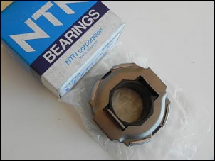

    Citação Postado originalmente por marcos meyer Ver Post
    Marcos, quanto ao disco de embreagem, eu não me lembro exatamente qual ano da fiorino. Eu levei na auto-peças e vi que da fiorino dava. Com relação ao colar, o novo é o da direira, não é isso? To achando estranho.
    Olha a foto do colar original:
