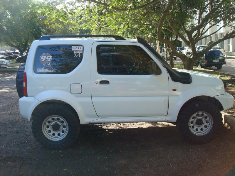

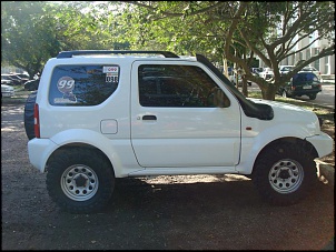

    Estas fotos podem dar uma ideia. Depois posto mais de perto.
    A segunda foto é para zoar.... pois o snorkel está difícil de ver.

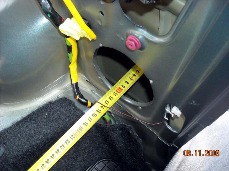

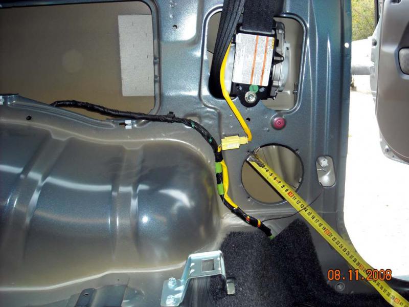

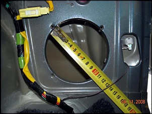

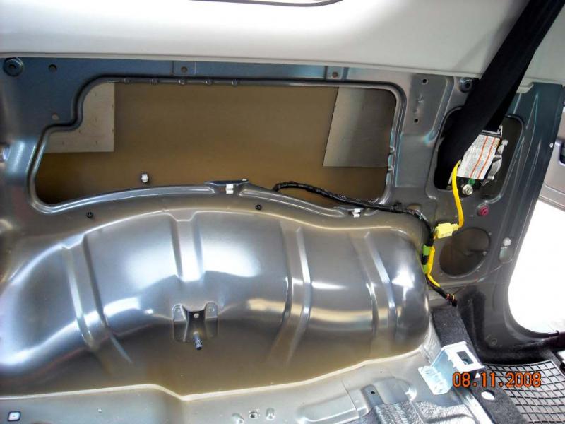

    ai alguem ja instalou alto falantes ali na parte de tras do jimny, ao lado do banco onde tem os "lugares" ?
    Oi VICTORP segue algumas fotos que encontrei na net.
    Miniaturas de Anexos Miniaturas de Anexos -rearspeakers19-1-.jpg   -rearspeakers20-1-.jpg   -rearspeakers21-1-.jpg   -rearspeakers22-1-.jpg

    essa foto lateral dá para ver o snorkel. aqui meu jimny estava apenas com +2".
    Nesa dá para ver melhor, só ignorem o zequinha com medo da chuva...

    Maurício, são utilizados quantos rebites ?
    Os rebites ficam só no paralamas ou também na coluna do carro ?
  • #1425
    Quatro parafusos embaixo.
    Na coluna e em cima fita dupla face.
    Gente, o snorkel é bom (custo X Benefício).
    Vão por mim e não estou ganhando comissão.
    Nesse vídeo não foi tão fundo, mas já botei água acima do motor várias vezes.
    [ame]http://www.youtube.com/watch?v=uG2Xa1R5T_0[/ame]
