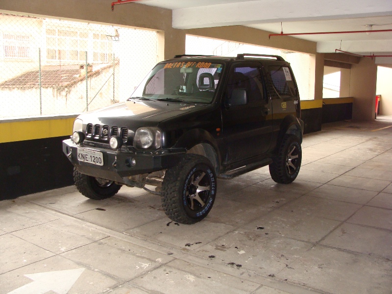

    Galera,
    Mais uma etapa de preparação do Jimny concluída.
    Coloquei pneus Maxxis 235 75 R15 Buckshoot Mudder e rodas com offset -5 e tala 7.5.
    Não tá raspando em nada!
    Mas eu estou com Kit de 3,8" de Lift
    Esta é a formula para quem não quer perder no asfalto... O carro continua econômico, e pouco sentiu de pneu.
    Que venham as próximas etapas!
