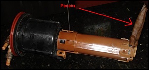

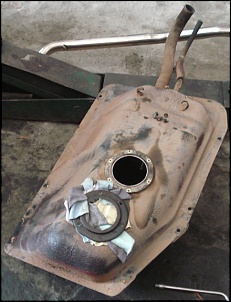

    -tanque-comb.jpg-bomba-comb-indic.jpg-filtro-bomba-comb-1.jpg-filtro-bomba-comb-furo.jpg
    Meu Jimny 00/01 está com o funcionamento do motor irregular. O motor falha um pouco e às vezes não consegue acelerar direito, parece querer desligar.
    O mecânico retirou a bomba de gasolina fora e constatou um furo na peneira plástica.
    Provavelmente a causa seria entrada de sujeira por esse furo.
    Alguém teria alguma experiência semelhante a essa?
    Existe alguma adaptação para substituir ou reparar a tela rasgada?
    Observar que a bomba é montada de modo que a peneira fique próxima do fundo do tanque, e é por ela que a bomba suga a gasolina.
    Seguem fotos.

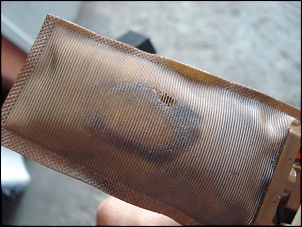

  • #1736
    Encontrei peça similar nacional!
    Depois que fui na Suzuki e eles só vendiam a peça com a bomba junto por 856 reais e prazo de 15 dias para chegar, eu procurei no mercado local.
    Descobri que tem peças similares. Basta que a posição de montagem seja na horizontal e o encaixe tenha a mesma dimensão, que dá certo.
    -so-peneira.jpgPeneira furada do Jimny

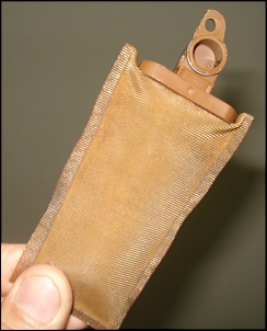

    Segue foto da peneira do Fiesta Flex que comprei por 18 reais. Encaixou beleza na bomba de gasolina.
    -so-peneira-fiesta2.jpgPeneira do Fiesta. Observem que o encaixe tem o mesmo formato e dimensão. A única diferença é que na montagem, a peça gira uns 30 graus, mas como esse giro é no plano do nível do combustível, é irrelevante.
    Mais uma foto da peneira do Fiesta:-so-peneira-fiesta.jpg
    A peneira do Jimny é mais gordinha, porque a armação interna é maior, mas isso não tem importância.
    Valeu! Amanhã vou finalizar o serviço e comento o resultado.

  • #1738
    A adaptação deu certo, acabei de voltar da trilha e o carro estava normal.
