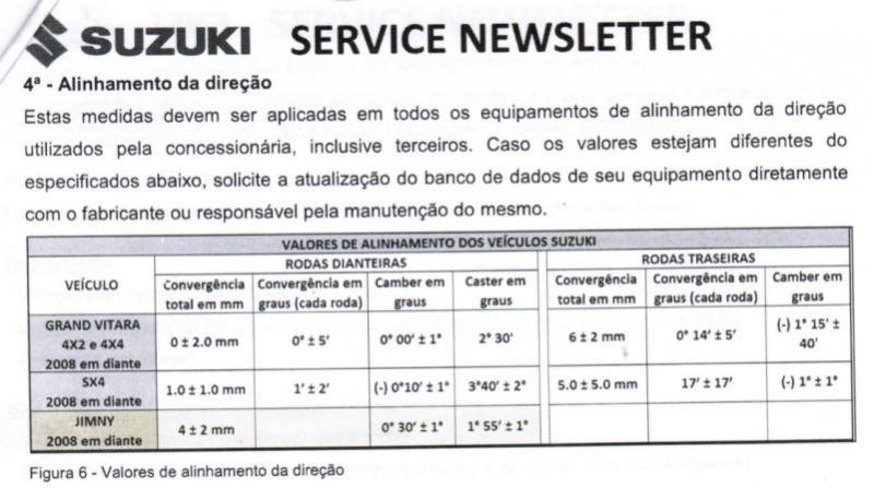

    Alinhamento de rodas SUZUKI
    Mais informações, hoje liguei na concessionária...
    "Bom dia,
    Conforme combinado, segue em anexo doc. Alinhamento de direção- Jimny.
    JIMNY COM PENU 215/75R15
    -VEÍCULO SEM CARGA- 28 PSI (LIBRAS) NAS 4 RODAS.
    -VEÍCULO CARREGADO- 29 PSI (LIBRAS) NAS RODAS DIANTEIRAS E 30 PSI (LIBRAS) NAS RODAS TRASEIRAS.
    -ESTEPE – 44 PSI.
    JIMNY COM PNEU 205/70 R15
    -VEÍCULO SEM CARGA – 23 PSI (LIBRAS) NAS RODAS DIANTEIRAS E 26 PSI (LIBRAS) NAS RODAS TRASEIRAS.
    -VEÍCULO CARREGADO – 23 PSI (LIBRAS) NAS RODAS DIANTEIRAS E 29 PSI (LIBRAS) NAS RODAS TRASEIRAS.
    -ESTEPE – 44 PSI (LIBRAS)"
    Em anexo vai o arquivo com as medidas para o alinhamento,
    abraços
    Roberto Malato.

    Olá a todos, relato 1:
    Fiz o alinhamento e o balanceamento esta semana. É outro carro!!!
    Ontem rodei 140km em estrada e o carro não "dança" mais de lado, não foge mais quando passa em asfalto irregular.
    Andando a 110km o alinhamento ficou show e a sensação de dirigir com 40km era a mesma de 110km...
    Tive problema no balanceamento e mandei refazer, ainda não está ok, mas já ficou 90%...
    O melhor alinhador de Belém chama "seu Melo" e ele trabalha no IT Center da Av. Senador Lemos. Minucioso e detalhista, sem pressa nenhuma ele levou 30 minutos pra fazer o alinhamento. Estava com 7,3 de convergência total e ficou com 2,4.

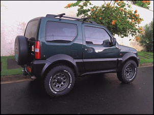

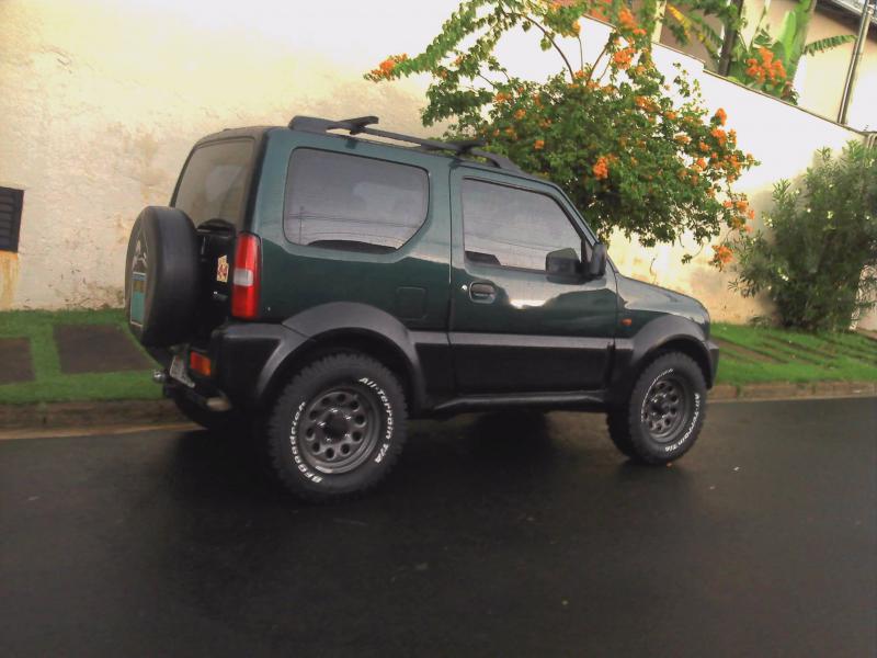

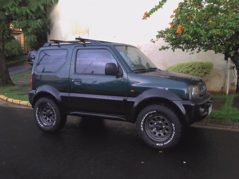

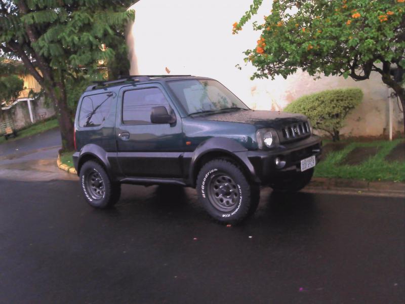

    Ontem realizei um sonho: personalizei e levantei o Jimny e coloquei pneus BF AT 235/75 R15. Couberam bem, mas o calço não é suficiente para impedir de encostar em situação de máxima compressão da mola, nem na frente, nem atrás.
    Pergunta aos mais experientes: qual seria o mínimo de elevação necessário para parar de encostar? (O calço atual é de apenas 20mm).
    Fotos:
    -img_20120227_175216.jpg-img_20120227_175205.jpg-img_20120227_175145.jpg-img_20120227_175125.jpg
