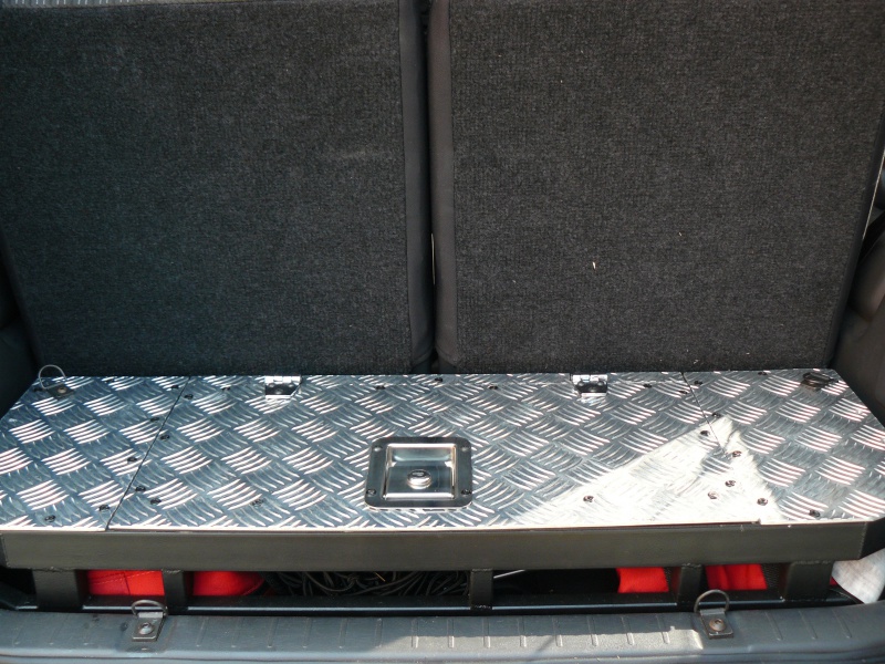

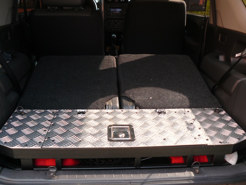

    Saudações! Olá Cadufir, também busquei uma solução neste sentido, nivelar o "porta malas" com os bancos...deste modo, fiz uma estrutura em melalon + estrado em alumínio, e evitei retirar os bancos....além de permitir carregar objetos mais volumosos, ainda consegui um bom guarda ferramentas e outros (com tranca), evitando ficar tirando as coisas em cada ida para lavar, lubrificar, etc....para cada necessidade, uma melhoria.
    -bau-ferramentas-banco-deitado-caixa-aberta-1.jpg-bau-ferramentas-banco-deitado-caixa-fechada-1.jpg-bau-ferramentas-banco-em-pe-caixa-fechada-1.jpg
    Citação Postado originalmente por cadufir Ver Post
    Ficou muito boa sua plataforma, estava pensando em algo parecido só que sem tirar os bancos. A idéia seria fazer uma plataforma somente no portamalas para nivelar com os bancos rebatidos e essa plataforma teria uma tampa para guardar coisas dentro. Por curiosidade qual é a finalidade desses pinos nas duas laterais?

    Fabio, ficou muito bom! Parabéns!
    Parabens, ficou muito bem

    Saudações! Valeu guimajc e Haroldos, foi um trabalho de garagem a exceção da parte da solda (TIG) que levei em um conhecido, vale relatar que também busquei não fazer nenhuma alteração quanto a furação....usei para fixação da parte posterior os parafusos dos engates dos cintos de segurança e para a anterior fiz um suporte envolvendo "reforços" da carroceira (próximos ao parafuso que segura a tampa do macaco/triângulo),...também colei uma fita de borracha em toda base e na área da tampa para evitar trepidações e barulho....estou pensando agora em instalar um ponto 12V...novo projeto.

    Ae Fabio, serviço profissional cara. Justamente isso que eu estava pensando, além de nivelar o posta malas, ganhamos um porta ferramentas. Desculpe mais terei que copiar seu invento, grato.

    Boa dica pra guardar equipamento extra pra trilhas. Costumo usar uma caixa plástica pra isso.
