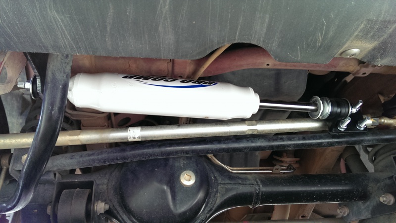

    Bom dia galera
    Hoje instalei o amortecedor de direção da Procomp! Comprei na Jimnybits e tive alguns problemas! Como um colega aqui do fórum relatou, a chapa que vai presa no chassis pegava na barra de direção. Estava muito comprida! Após cortar e encaixar, achei que o amortecedor ficou muito próximo da barra...então resolvi mudar o ponto de fixação!
    Confeccionei uma chapa de aço e prendi no chassis em outro ponto, mais pra frente do carro. Como se fosse o amortecedor da trailmaster mas com uma chapa ali.
    Nas fotos vai dar pra ver melhor! Gostei do resultado! Semana que vem vão entrar os Mud 215 e mais pra frente o lift de 2''.
    Abraço!
    Miniaturas de Anexos Miniaturas de Anexos -imag0945.jpg   -imag0946.jpg   -imag0948.jpg   -imag0949.jpg

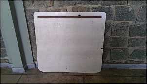

    Citação Postado originalmente por andreuliana Ver Post
    Seguem as fotos da modificação! Lembrando que é tudo "plug and play" e gastei 32 reais! Fiquei muito satisfeito com o resultado!
    Andreuliana, sem querer abusar você pode passar as medidas dessa plataforma e o nome dessa madeira que você utilizou?
  • #2429
    03/09/2013
    Venda Nova do Imigrante/ES
    37
    96
    Citação Postado originalmente por cadufir Ver Post
    cadufir
    Comprei uma prancha de MDF de 15mm de 92cm x 86cm. Fiz as adptações para encaixar perfeitamente nos cantos do carro (serra tico-tico e paciência)! Tive que fazer uma pequena armação na dianteira da tampa (nada mais que uma ripa de madeira de uns 2x2x80 pra prancha não ficar sem apoio na frente)! Todo o processo demorou umas 3 horas! E gastei 32 reais (MDF e carpete de forração). O carpete eu preguei com grampo e pistola de pressão! Além de passar cola por dentro pra garantir mais...
    Abraços!
  • #2430
    29/05/2011
    32
    Essa ripa de madeira se apoia onde?
  • #2431
    03/09/2013
    37
    96
    Ela fica pregada por baixo do MDF! pra ele não ficar descalçado, entende?! Olha na foto, antes de eu colocar o carpete!
