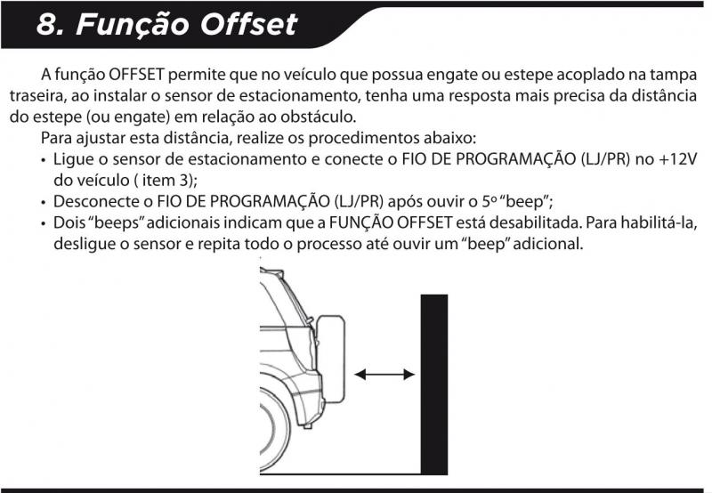

    Apesar do Jimny ser curto, tenho sempre dificuldade em estacionar por conta do estepe...
    andei pensando em um sensor de estacionamento...
    Pesquisei muita coisa e encontrei algo interessante mas que não tem nenhum relato sobre a eficiência...
    Existe um modelo da Positron, PS 200, que tem uma função OFFSET... segundo o anúncio e o manual, ele aumenta a sensibilidade incluindo o estepe, e não vi nada parecido em nenhum outro anúncio...
    Já googleei um tanto e não encontrei ninguém falando nada sobre isso... Alguém tem uma luz aí?

    Cara, meu jimny comprei(usado) com o sensor já instalado e funciona muito bem! E ele já dá o desconto do estepe. Quando zera, o estepe está a uns 10 cm da parede.É uma tranquilidade! Estou viajando, mas assim que voltar posto aqui a marca e modelo.

    se vc puder tirar a foto da disposição dos sensores no parachoque eu ficaria mais feliz ainda, rsrsrs... É essa a minha maior dúvida!!!
