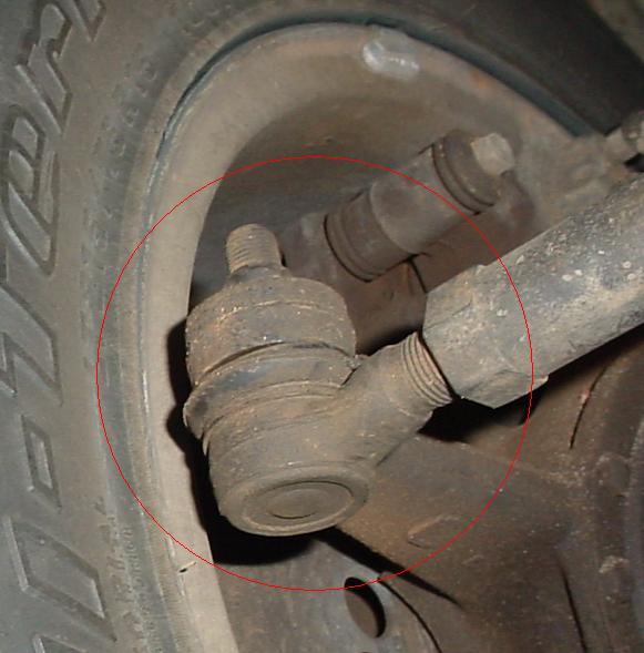

    Citação Postado originalmente por Tiago & Jimny Ver Post
    Tem fotos?
    Eu infelizmente não posso ajuda-lo, mas se postar fotos do terminal facilitará a alguém te ajudar.
    Abaixo a foto. Ele é igual ao da roda direita.
    Consegui no mercado local, por 40 reais cada um (o da roda direita também estava folgado). É conhecido nas oficinas como terminal de direção ou pivô de direção.
    A peça que comprei possui a seguinte identificação na embalagem: terminal curto, para Sidekick ou Vitara de 88 a 98, e tem o código TDI0147.
    Valeu!
  • #1170
    Na realidade, acabei comprando dois terminais, cada um de uma marca diferente. O que citei antes foi da marca Perfect, made in China (mas aparentemente de boa qualidade), e o outro, mais caro, da marca Arpex.
  • #1171
    13/05/2007
    1,224
    vale sandro!!
    como você deu diagnostico defeituoso? pois o terminal tem um movimento circular... não é uma peça rigida. sentiu algo nas rodas ou na direção pra identificar o defeito?
    valeu pela dica , legal ser a mesma do vitara.
    mais uma dica de peças substitutas na lista!
  • #1172
    Citação Postado originalmente por Alfredo Stavale Ver Post
    vale sandro!!
    Barulho na suspensão. Olhando, vi uma borracha destruída, e no outro uma folga grande ao mexer na barra com as mãos...

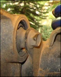

    Usuário Avatar de Tiago & Jimny
    17/12/2007
    377
    Vai aí mais uma experiência...
    Que minhas buchas estavam na hora de trocar, já sabia, mais após instalar o kit reparei que não dava mais pra esperar como podem ver pela foto.
    Na carrera tinha as originais...dava uns 1200 o jogo... Baratin neh?
    Na Suzucar tem sem ser original, de PU acho, muito resistentes e pelo que eu vi de boa qualidade. R$400 o jogo. Vai ter que resolver rsrs
    Amanha eu coloco fotos delas instaladas, mais o Alfredo já instalou e pelo menos que eu saiba, não tem o que reclamar.
    Acho só que deve ficar mais duro o carro, mais vai ser bem providencial para o curso de susp que eu ganhei com o lift. As originais não iriam durar muito.

  • #1174
    13/05/2007
    1,224
    o carro não fica mais duro não. apenas teu carro vai levantar as rodinhas mais facilmente com essas buchas de PU. quanto mais macias as buchas, mais a suspa torce. como essas buchas são bem duras o carro torce menos... bem, eu não sei extamante quanto, mas limita a suspa em algumas situações.
    tem as Ballistic Joint mas opções mais heavy dut, melhr e bem caras..
