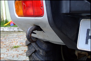

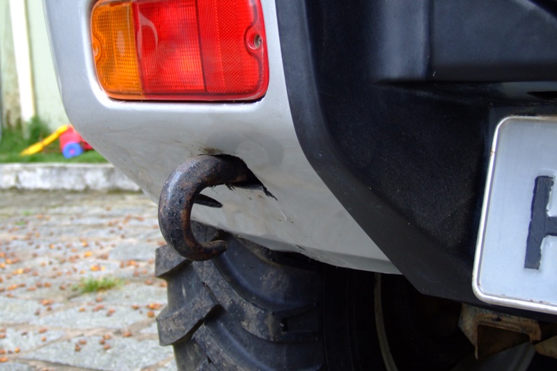

    Eu uso uma unha de Troller como ancoragem exatamente nessa posição da foto. Inclusive parece a minha. Ela está soldada diretamente no chassi do lado esquerdo e tive que fazer um buraco no parachoque. Ficou meio estranho mas é totalmente funcional.

    Achei as fotos do ponto de ancoragem do meu carro que postei em outro tópico.
