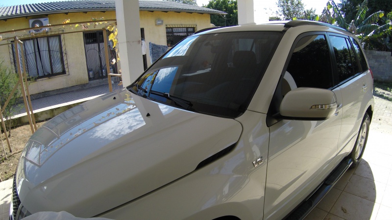

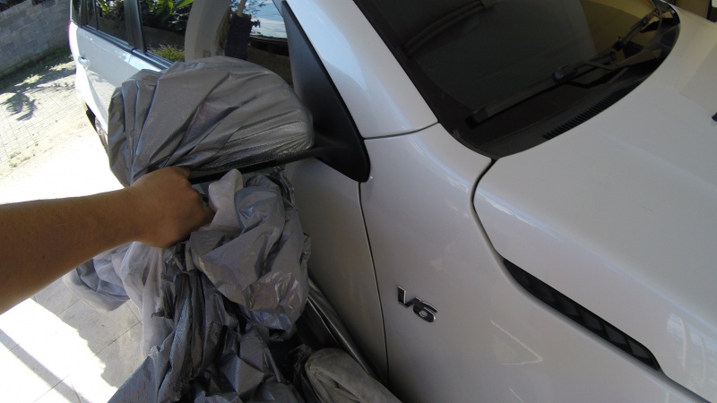

    Gviii v6 3.2
    Srs
    Tenho visto bastante pessoas com modelo V6 3.2, gostaria de levantar quantas temos no fórum, sabendo que e mosca branca se poderem colocar a cor e os KM das mesmas e também se alguma veio com aquecimento nos bancos .
    A minha não tem aquecimento e uma branco perola esta com 60,000Km
    Obrigado.
    scgomes

    Salve Gomes,
    A minha GVIII 3.2 é 08/09 cinza escuro sem aquecimento nos bancos e acabou de completar 50000km!!!
    Estou sem fotos depois posto aqui.
    abs
    Ricardo
    GVIII V6 08/09, proteções inferiores Road Tech, ex-Grand Vitara - 4x4 A/T - 2013/2014

    A Minha é 10/10. Está com 77000km.
    Quanto às fotos é só olhar do scgomes. É a mesma coisa. Só costuma ficar mais suja por fora rsrs
