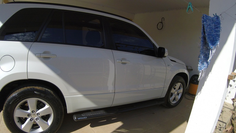

Perguntei aqui varias vezes se alguém tinha instalado pneus AT 255/55 r18 na GV sem que rasparam em nenhum lugar. Até agora não tive nenhuma resposta concreta porque parece que ninguém tinha feito a experiência.
A resposta é SIM! Instalei 4 pneus Maxxis AT771 Bravo 255/55 r18 e não raspam em nenhum lugar, nem na caixa quando eterçados, nem nos amortecedores.
O diâmetro é somente 10,5 mm maior, ou seja apenas 5,25 mm mais alto, o que é totalmente desprezível.
A dúvida era na largura que é 30 mm maior, ou seja 15 mm para cada lado. Sem nenhum problema.
Finalmente consegui resolver a instalação de pneus AT sem ter que trocar as bonitas rodas r18 pintadas de grafite... :euforico:
Bons pneus, bem AT, borrachudos, com lateral reforçada.
Agora terei que ver o que acontece com o consumo... Já contarei quando tenha novidades.
