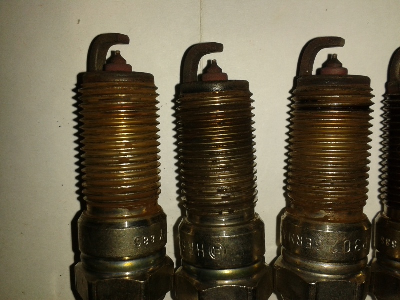

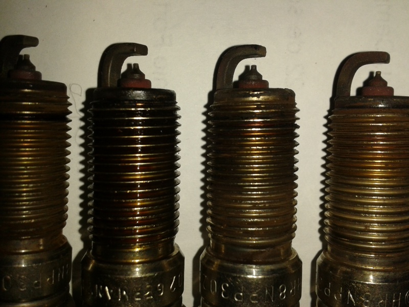

    Interessante que esta vela na precisa acertar o GAP ela já esta no padrão 1.1mm e o grau térmico 16 esta correto, faz uma media pra compararmos com as NGK e a original BOSCH sendo que a original e de Platina.
    scgomes
    Gomes,
    Após alguns km rodados em asfalto e terra não houve nenhuma alteração de consumo, faço uns 10-11km/L na estrada e na cidade entre 7-8km/L.
    O carro pega um pouco mais fácil, não que antes estivesse difícil. Troquei as velas pela idade delas, 6 anos!!
    Abaixo as fotos das velas,
    abs
    Ricardo

    Olá Ricardo! Estas velas vc trocou com quantos KM rodados?

    Citação Postado originalmente por Ameida Ver Post
    Almeida,
    o carro estava com 50000km, além das velas troquei o óleo do cambio automático 4 vezes (cada troca são 3 L e o cambio tem 10L), o fluido do radiador 3 vezes (o radiador tem ~10L e cada troca foi de 4L) e os óleos dos diferenciais, T-case e fluido de freio. Uma geral preventiva.
    As velas em particular tem um agravante. A medida que vão ficando usadas, antes mesmo de começarem a falhar, ocorre o aumento da resistência à corrente elétrica. Em virtude disto as bobinas são forçadas a produzir uma diferença de potencial maior, o que acaba provocando o estrago delas. Paguei 38 dolares nas seis velas no Rockauto.com o frete ficou em 38 dolares também, pedi o transporte pelo correio deles (USPS) e não paguei nenhum imposto de importação!
