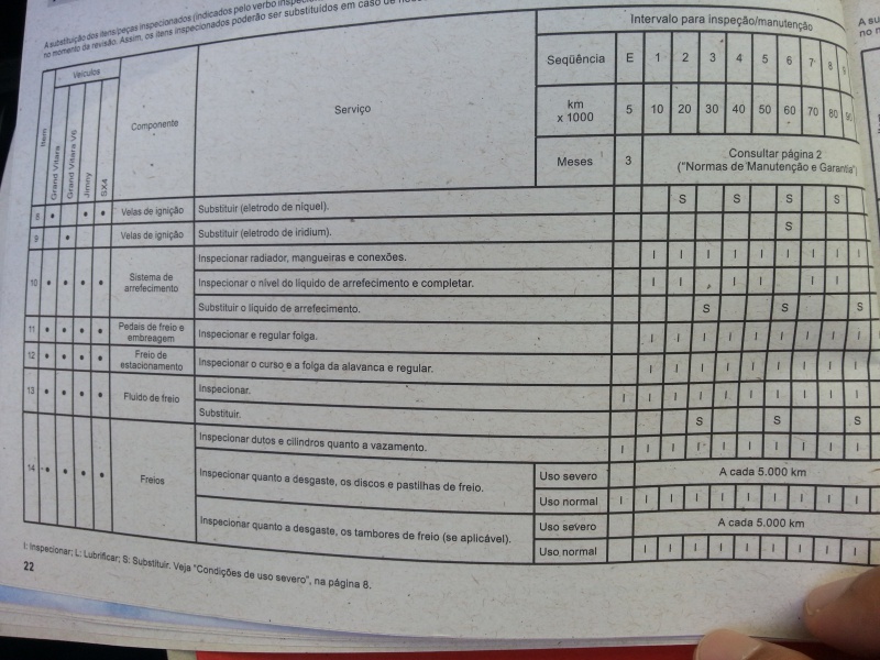

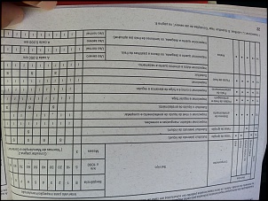

    Velas GV III 2.0 x GV III V6 e lubrificação.
    Estava estudando o manual de manutenção do GV III, e nele obtive as seguintes informações:
    1) Vi que é necessário lubrificar o eixo cardã a cada 10 mil km. Isso eu não fiz ainda e questiono: É um procedimento complicado?
    2) Vi que, segundo o manual, as velas do GV III 2.0 são de níquel, com indicação de troca a cada 20 mil km, diferente das dos V6, que são de Iridium, com um ciclo de troca bem menor (segue a foto).

    As velas do meu, que é o GVIII 2.0 2011/2, são de iridium também. Só são trocadas depois dos 100 mil Km.

    Também olhei isto da lubrificação do eixo cardã, e na revisão de 20.000km perguntei ao mecânico da Concessionária sobre essa lubrificação que estava no manual e ele falou que diferente dos Mitsubishi que tem os graxeiros no eixo cardã, no Suzuki não tem.
    No meu manual não diferencia o 2.0 do V6, e fala que os GVIII usa velas de iridium para troca a cada 115.000km, mas no caso meu carro é 2013.

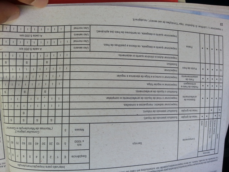

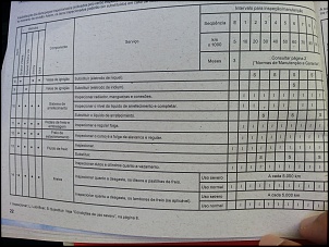

    Só corrigindo a imagem, que não entendi porque ficou de cabeça para baixo. Acho que meu celular é meio louco...

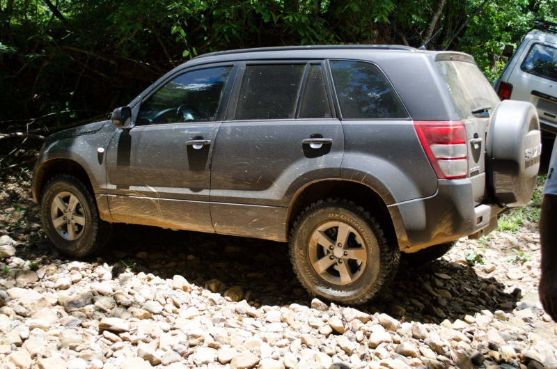

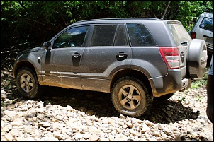

    Concordo. Optei pelo aro 16, com rodas do Civic, e não me arrependo! Vejam como ficou.
    Aliás, acabei de ver que você também é de Brasília, Márcio. Vamos combinar umas trilhas qualquer dia desses? Deve haver uma expedição com o pessoal do Jeep Clube em fevereiro. Abraços.
