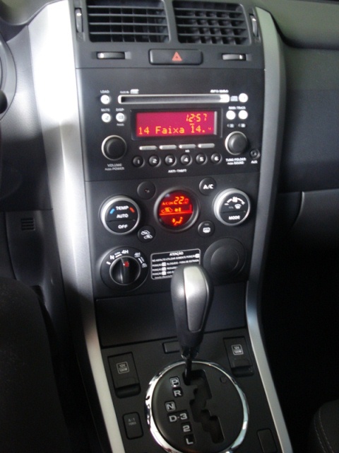

    Carlos veja isso aí, é no canto esquerdo na parte inferior com o nome AUX, veja aí: Suzuki - Entre e divirta-se.

    Tambem quero trocar meu aparelho por uma central multimídia, mais ainda não tive tempo para dar uma pesquisada, pois a da Caska que é "original" é 2500 quanto temos outras por 1500 então quero pesquisar para saber se a diferença destas de 1500 para Caska é muita pois o valor é!!!rsrsrs.....Segue foto do meu aparelho...não ficou muito boa, mais dá para ver a entrada "modelo P1" no cando inferior direito....

    Helio e Helton
    acho que fui premiado com uma versão que não tem. vejam minha foto. ou nesta versão fica atraz do aparelho, não sei nem como acessar pra ver, rs
    Helton, pelo pouco que pesquisei, o Caska é superior , por ter mais recursos, como camera de Ré, o Igo, tem algumas coisinhas nele que o torna superior, alem de ser totalmente funcional com o controle do volante, e qualidade do aparelho.
    mais isso é uma coisa que vai demorar um pouco para mim, agora que entrei de cara no carro, preciso pagar, rs rs
