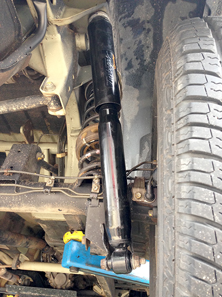

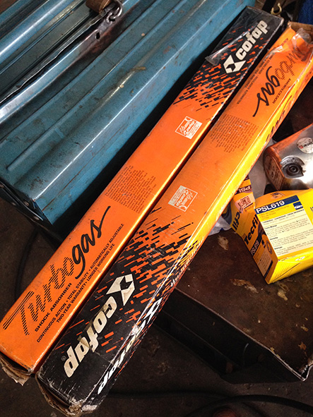

    Troquei hj os amortecedores, rapaz sofri para achar esses bichos em Fortaleza, acabei de instalar então ainda não deu para sentir a diferença, vamos ver no feriado.
    Abçs....
    Dirceu

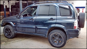

    Passeio bacana em Paracuru, CE, parte de 4x4 e parte 2x2, rsrsrssr
    Tracker 2007/08 Cinza - Lift 2" + Prot. Newtrack + Pneus Maxx 771 Bravo A/T + BF MUD 235/70 R16 + X Crawler + Bloqueio Kaiser + Drop Kit + Yaesu 2900

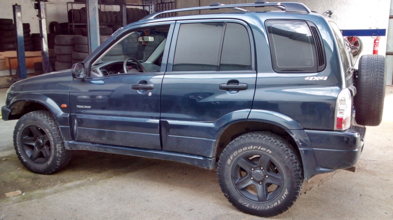

    Dirceu, sou de Fortaleza tb e possuo uma tracker 2008, até fizemos um passeio juntos. To voltando a ativa aqui no Forúm rsrsrs. Bom estou utilizando a 01 mês mais ou menos os offshox +2" na configuração performance (mais duros) estou gostando muito, porém a mulher ta odiando kkkk, ta valente(duro) mesmo o carro.
    Vou contar um pouco do meu histórico com o carro. Assim que comprei minha tracker (2008) com 18.000km rodados toda original em 2011 e de cara já em decidi pelo Lift, iniciamente fui na oficina da borracha e coloquei calços de borracha para caber o pneu 235/70 All terrain Bf goodrich, não durou 2 meses.... rsrs Burrice minha lógico.... Decidi fazer algo mais descente, comprei o kit da RC4x4 e instalei com os amortecedores originais dianteiros e traseiros da Suprema, ficou legal! Aproveitei também para instalar o para-choque dianteiro em aço e o guincho. Durante esse período decidi por tirar a barra estabilizadora, o que não recomendo sob hipótese alguma!! Logo em seguida (6 meses) meus amortecedores abriram o bico, decidi trocar todos pelos da Offshox configuração original na dureza. Sendo os dianteiros com o curso original, pois já possuia o kit espaçador dianteiro, e os traseiros com o curso alongado. Durante o uso nos 12 meses após a troca foi só alegria. Após esse periodo decidi averiguar um barulhinho de rangido na dianteira, desmontei e verifiquei que o espaçador dianteiro apresentava um dos estojos de fixação quebrado e um dos amortecedores estava estourado. Fiquei com ódio, pois na minha cabeça não teria dor de cabeça tão cedo com a suspensão... hehehe visto o valor gasto $$$. Vamos em frente.... Decidi trocar os dianteiros novamente pelo offshox agora com 2" a mais de curso para eliminar o espaçador com a configuração performance, os traseiros mantive o offshox que já tinha. O carro ta show!! Agora vamos para o problema da bieleta... Ela é responsável pelos meus pesadelos kkkkk , já consegui rodar 4 meses sem estourar as borrachas... Foi meu recorde... Vou fabricar um espaçador para a barra.. acredito que essa seja a melhor solução definitiva. Assim ela volta a trabalhar no angulo correto e deixa de estourar borracha. Acabei de colocar novas rodas com offset de 1" negativo 16"x8" ficou muito bom !! Vou postar as fotos abaixo. O próximo passo é fazer o rebaixamento do diferencial para que as homocinéticas não trabalhem muito forçada, já diminui um pouco o kit da rc usinando os calços para não força-las tanto. Afinal a Tracker já está com quase 90000km .... Está na hora de pensar mais na vida longa... kkkkk
    Novo Tracker em Fortaleza-img_20140224_180208405.jpgNovo Tracker em Fortaleza-img_20140224_180229172.jpgNovo Tracker em Fortaleza-img_20140330_122454502.jpgNovo Tracker em Fortaleza-img_20140221_082649959_hdr.jpg
    Valeu Galera!!!
    Ps: Vamos combinar outros passei Dirceu

    Bacana Victor,
    cara onde vc consegui este aros, estou tentando montar um segundo set com pneus MUD, mas não estou encontrado os aros.
    Sobre os amortecedores botei todos cofap pela questão da grana.

    Dirceu, trouxe la do Paraná da ZEZO 4x4, passei 6 meses para achar na furação offset, tala e diâmetro hehehehe. Mas deu certo.... São de ferro bem mais pesados que os originais, porém não notei diferença no consumo nem nas retomadas. Continua fazendo quase 8km/l na cidade. Segue o link:
    http://www.zezo4x4.com.br/Produto-DI...2425-2619.aspx
