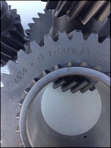

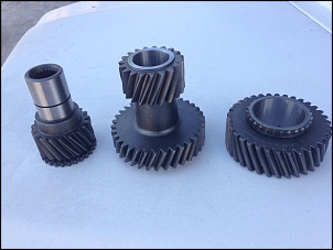

    Boas Rafael, tem não cara, o bloqueio é para as duas rodas do mesmo eixo rodarem juntas, dai vc não fica parado quando o carro fica com um pneu elevado recebendo toda a tração, e o X Crawler é uma redução de marchas, para dar mais força quando usada a reduzida.

    Já o X-crawler não sei como funciona.. só sei que a reduzida fica mais animal ou prolongada, depende do modelito. só serve pra barro ou areia tb, aslfato é besteira.
    Como esse carro é lego e parrudo, esses acessórios foram desenvolvidos para melhorar suas condições em momentos mais difíceis. É um misto que aceita melhoras, uma suv meio termo, barata, então vamos a brincadeira. Claro que tem suas limitações, mas já libera adrenalina e dá para se divertir, fugir do padrão tedioso.
    Se alguém puder explicar mais sobre o xcrawler eu tb agradeço.
